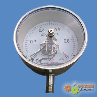

产品名称: 磁助电接点压力表
型  号: YXC
YXC磁助电接点压力表广泛应用于石油、化工、冶金、电站等工业部门或机电设备配套中测量无爆炸危 险的各种流体介质的压力。通常,磁助电接点压力表经与相应的电气器件(如继电器及接触器等)配套使用,即可对被测()压力系统实现自动控制和发信(报警)的目的。
  为能适应被测对象的各异和需求,磁助电接点压力表在原有普通型和专用型的基础上,又相继研制了抗振型、耐蚀型、耐蚀抗振型以及带有隔离装置等多种类型共10多种型号的产品。
  鉴于磁助电接点压力表不仅具有设计新颖、结构可靠、品种规格齐全、动作稳定性好、适应性强的特点外,而且又具有测控并茂、安装简单、维护量小等优点,因此,磁助电接点压力表是一般无指示、无切换差调整和无外设定装置的压力控制器所无可比拟的压力测控仪表。
结构原理
  仪表由测量系统、指示装置、(普通型)装置、外壳、调节装置及接线盒等组成。 当被测压力作用于弹簧管时,其末端产生相应的弹性变形位移,经传动机构放大后,由指示装置在度盘上指示出来。同时指针带动电接点装置的活动触点与设定指针上的触头(上限或下限)相接触的瞬时,致使控制系统接通或断开电路,以达到自动控制和发信报警的目的。
  磁助电接点装置的电接触信号针上,装有可调节的永久磁钢,可以增加接点吸力,加快接触动作,从而使触点接触可靠,消除电弧,能有效地避免仪表由于工作环境振动或介质压力脉动造成触点的频繁关断。所以该仪表具有动作可靠、使用寿命长、触点开关功率较大等优点。
  为能适应被测对象的各异和需求,华青系列仪表在原有普通型和专用型的基础上,又相继研制抗振型、耐蚀型、耐用蚀抗振型以及带有隔离装置等多种型号的产品(包含氨用、氧气、耐温、耐震等不同系列)。
