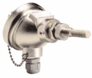

产品名称: 英国密析尔Michell本安型露点变送器Transmet IS
型  号: Transmet IS在线露点仪
价  格:
•CENELEC, FM和CSA认证
•便于安装 •高稳定性,重复性和长期可靠性
•露点范围宽 •测量精度达±1°C露点
•反应快速
•0~20mA和4~20mA线性输出
传斯迈特本安型Transmet IS是安装方便、一体自给式的露点变送器,专门为危险区域的使用而设计,适用于易燃和非易燃气体的微量水分含量测量。传斯迈特本安型Transmet IS的外壳为不锈钢,入口保护级别为IP66 (NEMA 4)。工作范围宽覆盖-100~+20°C露点,精度高至1°C露点。它是市场上最完整的露点变送器。传斯迈特本安型Transmet IS具有敏捷的反应速度,使用户能做到真正的持续测量而不需配置和校验-传斯迈特本安型 Transmet IS 出厂时已经过设置和校验,可以很快安装并投入使用。
技术参数
变送器螺纹:5/8” UNF平行
外壳:不锈钢
入口保护:IP66(NEMA 4)
电源:10~28 V 调节或非调节的直流电压反向极性保护
输出:吸流源
模拟:0~20 mA或4~20 mA可选择,与℃露点成线性比例
测量范围:-100~+20℃露点
精度:+20~-60℃露点范围内为±1 ℃;-60~-100℃露点范围内为±2 ℃;±0.3℃温度
分辨率:–80~+20℃露点时为0.1℃;-100~-80℃露点时为1℃;温度分辨率0.1℃
应用场合
传斯迈特本安型Transmet IS能应用在任何空气或气体露点测量的危险区域场合,特别是作为天然气露点的计量仪,测量催化重整时气体的微量水分含量,或电站定子氢冷冻剂的微量水分。传斯迈特本安型Transmet
IS,当然也能用于测量危险区域的惰性气体露点,或各管道内惰性气体和烘干容器以及压力测试。
显示仪选件
传斯迈特本安型Transmet IS可连接到密析尔的陶瓷Cermet II监控仪并由监控仪供电。监控仪可给出就地显示、报警和模拟以及数字输出。监控仪单元必须位于所设计的安全区域,并用选择合适的系统1和系统2安全栅
连接传斯迈特本安型Transmet IS。详细指标见下表或索取陶瓷Cermet II监控仪资料。
工作温度:-20~+60℃
存贮温度:-40~+70℃
工作压力:真空~30 MPa
流量:0~10 Nlmin-1
气体速度:20 ms-1 (max)
安全栅选件:系统1:分路二极管安全栅(要求本安接地)
系统2:电流隔离栅(无需本安接地)
附加选件:变送器采样模块;显示单元(密析尔DI300系列);电源模块
