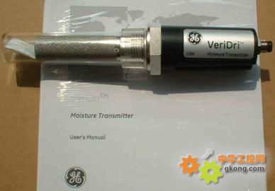

产品名称: 通用电气GE露点仪Veridri
型  号: Veridri
品  牌: 通用(GE)
传感元件:平面金/氧化铝电容原理
电源:额定24VDC
电流回路:4~20MA二线制电缆连接线:芯1(+)(蓝)和芯2(-)(棕色)=供电/信号回路
测量范围:-110℃~+20℃
精度:±2℃(-65~+20℃),其余±3℃
重复性:±1℃(±1.8℉)
最大湿度:露点温度>0℃时50%
温度系数:<0.2℃/℃
分辨率:0.1℃露点温度
推荐再校验周期:6~12个月,按具体应用和所需要的精度
最大操作压力:0~345Bar
环境和保存温度:-40℃~+50℃
额定操作温度:-20℃~+40℃
气体最大速度:1巴时50M/S 10巴时5M/S
防护等级:IP67
预防尘粒:带10微米过滤器的
保护盖重量:180克
