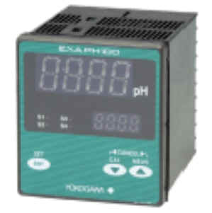

仪器的主要特点
96×96室内盘装型
可进行简单的日常维修项目
实用的功能集中在小巧、携带方便的箱体中
实现了大型4位数液晶显示
1路模拟输出,并备有2个触电输出或4个触电输出
One-touch自动校正方式,操作简单
具有自诊断功能(例:校正异常,测定范围异常,变送器异常)
技术参数
测定范围:PH0.00~PH14.00
输出信号:4~20mADC,隔离输出,负载电阻≤600Ω
温度输入:Pt1000/Pt100Ω,Pt1000/Pt500Ω,Pt1000/Pt10KΩ,Pt1000/6.8KΩ
变送器性能:线性度:±0.03PH 重复性:±0.02PH 传送输出精度:量程的±0.3%
防护等级:盘的前面是防尘防水滴构造,IP55或IP65(在选项规格/65指定时)
仪器参考工作条件:环境温度:-5~45℃ 保存温度:-25~70℃
环境湿度:10~90%RH(无凝露)
电源:额定电压100~240V AC(±10%),50/60Hz
