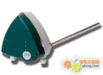

产品名称: 横河电机Yokogawa粉尘浓度计DT450G
型  号: DT450G
价  格:
品  牌: 日本横河EJA
主要特点
1、摩擦静电探测传感器使粉尘粘附对输出的影响减少到最小限度
2、对所有固体粒子的浓度提供连续的在线测量
3、长期稳定、免维护操作
4、排放气粉尘浓度最适合的监测装置
技术参数
测量对象:气体中的固体粒子
粒子大小:0.3um或更大
测量范围:0.1mg/m3~1kg/m3
流程条件:温度最高200℃,压力最大200kpa,气体流速最小4m/s(最大30m/s),湿度40%
输出信号:4~20mADC(隔离,负载电阻600Ω)
电源:90~110VAC,50/60Hz或180~250VAC,50/60Hz
环境湿度:低于95%
环境温度:-20~45℃
