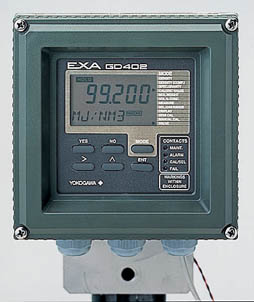

密度测量响应速度快、灵敏度高。采用YOKOGAWA气体密度分析技术还可显示比重、分子重量及气体浓度。
探头的特点:
1、抗外部震动的影响。
2、对气体温度突然变化优异的稳定性(气体温度突变10℃,密度变化在1g/m3内)
3、多点模式自震荡回路最大限度减少了由于传感器本身或油雾、粉尘、湿气等等粘附到传感器表面而产生的漂移
4、传感器清洗方便、轻松再用。
5、仅需日常维护(如根据使用情况选择三个月一次),操作简单,为用户友好界面,安装成本低。
技术参数
测量范围:密度0~6kg/m3,最小范围0.1kg/m3,比重0~5最小范围0.1,分子重量0~140最小范围4,浓度0~100%
响应时间:约5秒
重复性:密度:±0.001 比重:±0.001 分子重量:±0.02 浓度:±0.5
长期稳定性:密度±0.003/月 比重:±0.003/月
分子重量:±0.07/月 浓度:±0.5/月
信号输出:两路4~20mA,最大负载电阻:600Ω
环境温度:-10~60℃
环境湿度:10~95%RH
电源:100~240VAC,24VDC;50或60Hz
