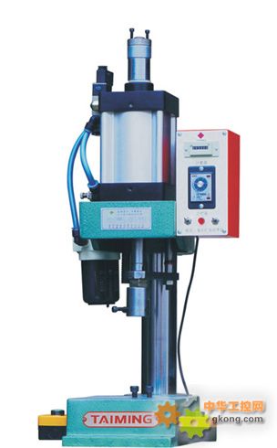

产品名称: 气动压床
型  号: TM-101
价  格:
TM101系列气动压床
1.以0.2-1MPA的压缩空气为动力源,低噪音,无污染,操作简便.外接AC220V交流电源.总耗电功率不超过20W.
2.机械启动方式采用双按钮开关(或脚踏开关)设计.
3.气缸下行速度可调,气缸行程可调,也可按客户要求定做。
4.只需调整气压调压阀.就可达到所需要的压装力,简单方便。
5.单柱型左右前三面开放式设计,轻巧不占空间,.结构简单,极少维修,生产效率高;
6.可另增加发热模具及智能温控仪,适用于热压成型、烙印、压凸等工艺)
7.具有自动计数,压装时间设定功能..
8.可选配工作台:600*600*700mm(长*宽*高)。
9, 该系列压床出力范围有150kgf, 300 kgf,500 kgf,800kgf,1200kgf,(1kgf=9.8N)
