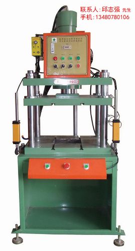

XTM106系列压铸品油压切边机
产品名称:重庆压铸品切边机、成都压铸品冲边机、四川液压切边机、湖北四柱油压冲压机、长沙塑料切边机、西安铝制品冲边机、铝镁制品切边机;
适用范围:
本系列液压机广泛用于各类铝、镁合金压铸制品的毛边冲切及整形、塑料制品的整切;也适用于塑性材料的成形如板料的落料、拉伸等、本机在压铸行业应用最为广泛、是专为压铸行业而设计;
产品特点:
1.该系列液压机床以1-14MPA的液体压力为动力源,外接三相AC380V 50HZ或三相AC220 60HZ交流电源,总耗电功率不超过3.7KW;
2.该系列设备以液体作为介质来传递能量,效率高,冲切速度快,噪音小;
3.设备待机时噪音不超过80分贝;
4.采用四柱三板式结构,活动板的垂直精度由四个精密导套控制,下工作面与上工作面任意点的平行精度达到0.1MM以下;
5.冲床具有废料吹气装配,并在下工作台中央开有废料落料槽;
6.冲床的冲切下止点位置一般通过压力开关、位置感应器进行控制;
7.如客户的需要也可设计出快慢两段速度(一般快靠近产品时减速下压);
8.具有自动计数功能,分手动和半自动两种控制方式,手动可将压装上模停在任意行程范围内,配有紧急回升按钮,也可加装红外线护手装置;
9.压力、行程、冲切速度、吹气时间、闭合高度客户均可自行调整,方便操作;
10.液压系统内置油箱底部,机架四面封门,外观整洁,稳重,工作台下方装有脚轮和脚杯,可轻便移动;
11.该系列液压机械出力范围有3tf、5tf、10tf、15tf 可选(1tf=1000kgf=9.8KN);
