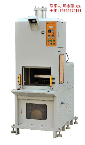

TM109系列IMD热压成型机
产品特点:
1.采用1-20mpa液体压力为动力源,并未像传统设备采用压缩空气.由于液压的压缩性几乎为零,使之在速度,压力的稳定性都远远高于普通IMD成型机.
2.本机出力在5-50tf(吨力)可选,是普通压缩空气IMD成型机无法做到的.
3.本机速度最高可达250MM/秒,而冲击噪音不超过80分贝,相当于办公室正常谈话.普通压缩空气IMD成型机根本无法比拟.
4.本机采用电热转换效率高达 98% 以上,升温迅速、热滞后小、发热均匀的碳纤维发热管(所发出的远红外线,被医学界称为人类的生命线), 其寿命(连续点烧) ≥ 6000 小时以上,工作人员长期操作本机可以加强人体血液循环、加速新代谢、增强免疫能力.
5.本机对发热体进行电压控制,(接近设定温度时降低其供电电压, 以保证发热管处于长期点亮状态.延长其使用寿命,)显示温度与实际温度控制在正负1摄氏度以内.
6.本机只要更换模具,成型和冲切即可两用。
7.本机发热体四周全部采用隔热棉封闭,待机时对外辐射功率仅占发热功率的10%.而市场常规IMD热压成型机对外辐射功率高达50%,在炎热的夏天10台4KW常规IMD设备需配备10台5P的空调.而我们的液压IMD设备只需2台极可.
