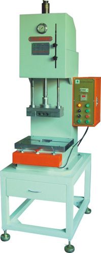

TM103C系列桌上型油压冲床
产品特点:
1.该系列液压压床以1-15MPA的液体压力为动力源,外接三相AC380V 50HZ或三相AC220 60HZ交流电源.总耗电功率不超过3.7KW.
2.该系列设备以液体作为介质来传递能量,控制灵活,易实现自动化,运行速度
匀速平稳,与气压设备相比,速度和压力可调可控,出力调节范围大,独立性强,性能更稳定,能大大提高产品的压装质量。
3.设备待机时噪音不超过80分贝.
4.采用整体焊接的坚固开式结构,可使机身保持足够的的钢性,同时拥有最方便的操作空间,
5.分手动和半自动两种控制方式,手动可将压装上模停在任意行程范围内,配有紧急回升按钮,也可加装红外线护手装置.
6.该系列压床的压装行程一般通过计时器,压力开关,位置感应器,或客户本身的模具进行控制
7.压装主轴的回升高度,可通过计时器,或位置感应器任意行程范围内调整.
8.主轴的下降回升速度匀为3tf为90MM/S, 5tf为75MM/S, 10tf为68MM/S.
9.压力、行程、保压时间、闭合高度客户均可自行调整,方便操作;
10.液压系统计内置机架内,外观整洁,轻巧,稳重.
11.具有自动计数功能,可也加装测力显示器,可依客户要求定做,
12.该系列液压机械出力范围有3tf. 5tf. 10tf. 可选.(1tf=1000kgf=9.8KN)
