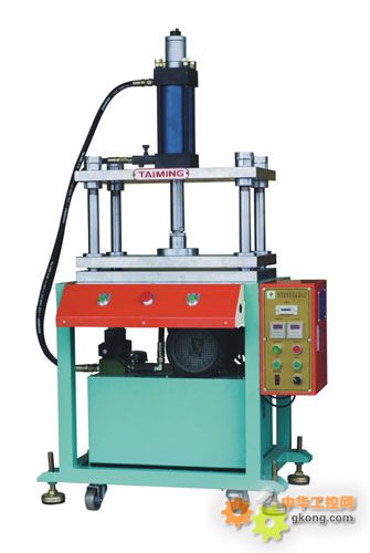

TM105H系列保护膜油压裁切机
产品特点:
1.该系列液压机床以1-14MPA的液体压力为动力源,外接三相AC380V 50HZ或三相AC220 60HZ交流电源.总耗电功率不超过3.7KW.(也可依客户需求使用单相AC220民用电源)
2.该系列设备以液体作为介质来传递能量,效率高,平均一次的裁切周期不到0.6秒.
3.设备待机时噪音不超过80分贝.(选用单相电机,待机时噪音为85分贝)
4.采用四柱三板式结构,活动板的垂直精度由四个精密导套控制,下工作面与上工作面任意点的平行精度达到0.08MM以下.
5.采用可调式定位油缸,下死点定位精度高,重复精度达到0.01mm以下.100%保证裁切深度
6.具有自动计数功能,分手动和半自动两种控制方式,手动可将压装上模停在任意行程范围内,配有紧急回升按钮,也可加装红外线护手装置
7.最大裁切面积可达580MM*350MM(相当于21英寸液晶显示屏)
8.主轴的下降速度为88MM/S,
9.压力、裁切行程、下压时间、闭合高度客户均可自行调整,方便操作;
10.液压系统内置油箱底部,外观整洁,稳重. 工作台下方装有脚轮和脚杯,可轻便移动,该系列最大机型重量不超过400KG.
11.该系列液压机械出力范围有5tf. 10tf. 可选.(1tf=1000kgf=9.8KN), 也可按客户需求定做.
