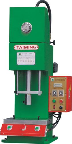

XTM103C系列C型桌上型油压机
产品名称:重庆C型油压机、桌上油压机、四川单臂油压机、成都单柱油压机、西安电机压装机、台湾轴承压装机、武汉油压铆接机、液压整形、马达压定机、小型油压机
适用范围:
本系列油压机广泛适用于各种材料的冲孔、压装、压印、整形、铆接、弯曲、剪切、拉伸等;各种小型零部件的压装、装配,是一种多用途压床;该系列压床是一款适用性极强的单轴装配设备,集气压、油压优点为一身,是广大厂商提高质量的优选产品;
产品特点:
1.该系列液压压床以1-15MPA的液体压力为动力源,外接三相AC380V 50HZ或三相AC220 60HZ交流电源,总耗电功率不超过3.7KW;
2.该系列设备以液体作为介质来传递能量,控制灵活,易实现自动化,运行速度匀速平稳;与气压设备相比,速度和压力可调可控,出力调节范围大,独立性强,性能更稳定,能大大提高产品的压装质量;
3.设备待机时噪音不超过80分贝;
4.采用整体焊接的坚固开式结构,可使机身保持足够的的钢性,同时拥有最方便的操作空间;
5.分手动和半自动两种控制方式,手动可将压装上模停在任意行程范围内,配有紧急回升按钮,也可加装红外线护手装置;
6.该系列压床的压装行程一般通过计时器、压力开关、位置感应器或客户本身的模具进行控制;
7.压装主轴的回升高度,可通过计时器或位置感应器任意行程范围内调整;
8.主轴的下降回升速度匀为3tf为90MM/S,5tf为75MM/S,10tf为68MM/S;
9.压力、行程、保压时间、闭合高度客户均可自行调整,方便操作;
10.液压系统内置机身后侧内,外观整洁,轻巧,稳重;
11.具有自动计数功能,可也加装测力显示器,可依客户要求定做;
12.该系列液压机械出力范围有3tf、5tf、10tf...30tf可选(1tf=1000kgf=9.8KN);
