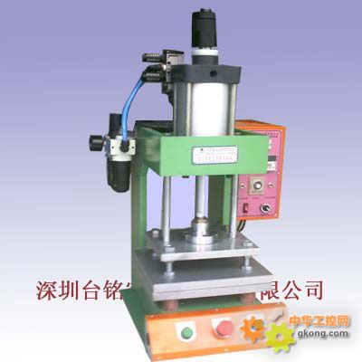

XTM101F系列弓型气动热压机
产品名称:成都C型气动热压机、重庆弓型气动热压机、四川气动鼓包机,武汉气动热熔机,小型热压机;
适用范围:
本系列气压热压机主要用于各种PV、PE、PC等薄膜开关、薄膜面板打凸包等,以及一些需要加热成型的产品。是广大电子行业,塑胶行业的常用小型热压设备;
1.以0.2-1MPA的压缩空气为动力源,低噪音,无污染,操作简便,外接AC220V交流电源,总耗电功率不超过3KW;
2.采用整体焊接的坚固开式结构,可使机身保持足够的的钢性,同时拥有最方便的操作空间;
3.上下工作面装有热处理后的发热板,开有通用的T型槽固定模具,采用智能温控器PID控制,精度高,温度误差±1℃以内;
4.机械启动方式采用双按钮开关(或脚踏开关)设计.
5.气缸下行速度可调,气缸行程可调,也可按客户要求定做;
6.只需调整气压调压阀,就可达到所需要的压装力,简单方便;
7.具有自动计数,热压时间设定功能;
8.可选配活动工作台:600*600*700mm(长*宽*高);
9.该系列压床出力范围有100kgf、300kgf、500kgf、800kgf、1200kgf、2200kgf等(1kgf=9.8N);
