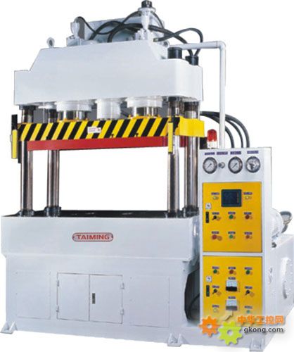

TM-108系列四柱油压机
产品特点:
1.该系列液压机床以2-20MPA的液体压力为动力源,外接三相AC380V 50HZ或三相AC220 60HZ交流电源.
2.该系列设备以液体作为介质来传递能量, 采用先进的子母缸液压回路,油温低,空行程速度均在150MM/秒以上, 工进速度25 MM/秒以下,油缸采用倒置式安装,大大缩了整机的高度。
3. 设备待机时,噪音不超过85分贝.
4.采用四柱三板式结构,活动板的垂直精度由四个精密导套控制,下工作面与上工作面任意点的平行精度达到0.1MM以下.
6.冲床的冲切下止点位置一般通过压力开关,位置感应器进行控制.
7.具有自动计数功能,分手动和半自动两种控制方式,手动可将压装上模停在任意行程范围内,配有紧急回升按钮,也可加装红外线护手装置
8.压力、行程、冲切速度、保压时间、闭合高度客户均可自行调整,方便操作;
9.液压系统置于油箱右部,外观整洁,稳重.
10.该系列液压机械出力范围有60tf.-300 tf 可选.(1tf=1000kgf=9.8KN)
