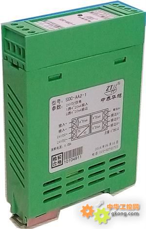

单通道隔离配电模块SOC-AA-1-1是中泰华旭自己研发、生产、销售,基于工控级的一款标准单入单出隔离配电器,采用磁隔离技术,保证隔离器的隔离功能:输入、输出、电源间全隔离,能够屏蔽现场各种干扰信号;同时保证输出信号不衰减,提供高精度信号。带24V配电功能,专用于两线制仪表信号。
单通道隔离器配电模块技术参数:
        1、输入1路:4-20mA;
        2、输出1路:4-20mA;
        3、工作电压:220VAC;
        4、 负载能力:≤500Ω;
        5、消耗功率:≤2W;
        6、工作精度:0.1%;
        7、隔离耐压:1500VDC/分钟;
        8、绝缘电阻:>100MΩ;
        9、响应时间:200µS;
      10、环境温度:-10℃~ 45℃;
      11、环境湿度:<90% 无结露;
      12、安装方式:35mm导轨安装;
      13、外形尺寸:22.5×75×105(长×宽×高); 单位:mm;
      14、机壳材质:耐燃树脂;
      15、电源显示灯绿LED,通电亮.
单通道隔离器配电模块正面图:
单通道隔离器配电模块接线图:
