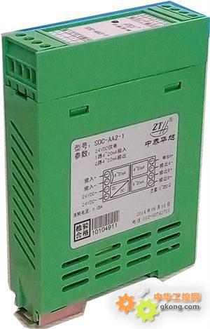

产品名称: 1分2电流信号分配器,电流分配器
型  号: SOC-AA2-1
价  格:
        电流信号分配器SOC-AA2-1是中泰华旭自己研发、生产、销售,基于工控级的一款标准一入两出隔离份配器。采用磁隔离技术保证隔离器的隔离功能:输入、输出、通道、电源间全隔离,能够屏蔽现场各种干扰信号;同时保证输出信号不衰减,提供高精度信号。输入端可接四线制、三线制、两线制电流信号。
