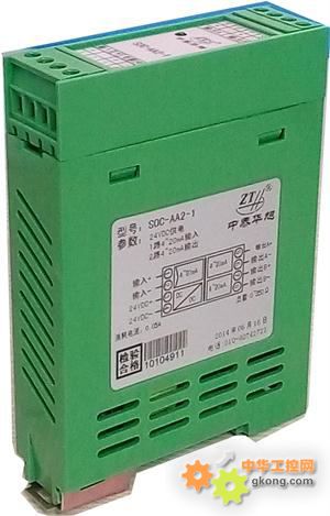

产品名称: 4-20mA信号分配器,两线制专用分配器
型  号: SOC-AA2-2-1
价  格:
一入两出离配电器SOC-AA2-2-1是中泰华旭自己研发、生产、销售,基于工控级的一款标准一入两出隔离配电器,采用磁隔离技术,保证隔离器的隔离功能:输入、输出、通道、电源间全隔离,能够屏蔽现场各种干扰信号;同时保证输出信号不衰减,提供高精度信号。带24V配电功能,专用于两线制仪表信号。
一入两出隔离器配电器技术参数:
     1、输入1路:0-20mA/4-20mA;
     2、输出2路:0-20mA/4-20mA;
     3、工作电压:220VAC;
     4、 负载能力:≤500Ω;
      5、消耗功率:≤2W;
     6、工作精度:0.1%;
     7、隔离耐压:1500VDC/分钟;
     8、绝缘电阻:>100MΩ;
     9、响应时间:200µS;
     10、环境温度:-10℃~ 45℃;
     11、环境湿度:<90% 无结露;
     12、安装方式:35mm导轨安装;
     13、外形尺寸:22.5×75×105(长×宽×高); 单位:mm;
     14、机壳材质:耐燃树脂;
     15、电源显示灯绿LED,通电亮.
一入两出隔离器配电器正面图:
一入两出隔离器配电器接线图:
