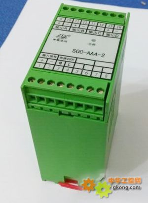

电流信号分配器SOC-AA4-1是中泰华旭自己研发、生产、销售,基于工控级的一款标准一入四出隔离份配器,采用磁隔离技术保证隔离器的隔离功能:输入、输出、通道、电源间全隔离,能够屏蔽现场各种干扰信号;同时保证输出信号不衰减,提供高精度信号。输入端可接四线制、三线制、两线制电流信号。
电流信号隔离分配器技术参数:
      1、输入1路:0-20mA/4-20mA;
      2、输出4路:0-20mA/4-20mA;
      3、工作电压:24VDC;
      4、 负载能力:≤500Ω;
      5、消耗功率:≤2W;
      6、工作精度:0.15%;
      7、隔离耐压:1500VDC/分钟;
      8、绝缘电阻:>100MΩ;
      9、响应时间:200µS;
      10、环境温度:-10℃~ 45℃;
      11、环境湿度:<90% 无结露;
      12、安装方式:35mm导轨安装;
      13、外形尺寸:4.5×75×105(长×宽×高); 单位:mm;
      14、机壳材质:耐燃树脂;
      15、电源显示灯绿LED,通电亮.
电流信号隔离分配器正面图:
电流信号隔离分配器接线图:
