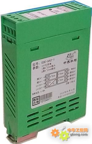

产品名称: 隔离配电器,有源信号隔离器
型  号: SOC- AA-1-1
价  格:
      单通道隔离配电模块SOC-AA-1-1是中泰华旭自己研发、生产、销售,基于工控级的一款标准单入单出隔离配电器(两线制专用),采用磁隔离技术,保证隔离器的隔离功能:输入、输出、电源间全隔离,能够屏蔽现场各种干扰信号;同时保证输出信号不衰减,提供高精度信号。带24V配电功能,专用于两线制仪表信号。
产品型号
SOC-AA-1-1
绝缘电阻
>100MΩ
输入通道
10-20mA/4-20mA
响应时间
200µS
输出通道
10-20mA/4-20mA
环境温度
-10~ 45
工作电压
24VDC
环境湿度
<90% 无结露
负载能力
≤500Ω
安装方式
35mm导轨安装
消耗功率
≤2W
外形尺寸
22.5×75×105 mm
工作精度
0.1%
机壳材质
耐燃树脂
隔离耐压
1500VDC/分钟
电源显示
LED绿灯,通电亮
类别
型号
输入1路
输出1路
工作  电压
负载(欧姆)
备注
隔离器
SOC-AA-0
0-20mA或4-20mA
0-20mA或4-20mA
<500
长期现货
SOC-AA-1
0-20mA或4-20mA
0-20mA或4-20mA
24VDC
<500
长期现货
SOC-AA-2
0-20mA或4-20mA
0-20mA或4-20mA
220VAC
<500
长期现货
SOC-VV-1
0-5V或0-10V
0-5V或0-10V
24VDC
>10K
订货1天
SOC-VV-2
0-5V或0-10V
0-5V或0-10V
220VAC
>10K
订货1天
配电器
SOC-AA-1-1
0-20mA或4-20mA
0-20mA或4-20mA
24VDC
<500
两线制专用,现货
SOC-AA-2-1
0-20mA或4-20mA
0-20mA或4-20mA
220VAC
<500
两线制专用,现货
电流转电压
SOC-AV-1
0-20mA或4-20mA
0-5V或0-10V
24VDC
>10K
订货1天
SOC-AV-2
0-20mA或4-20mA
0-5V或0-10V
220VAC
>10K
订货1天
SOC-AV-1-1
0-20mA或4-20mA
0-5V或0-10V
24VDC
>10K
带配电,订货1天
SOC-AV-2-1
0-20mA或4-20mA
0-5V或0-10V
220VAC
>10K
带配电,订货1天
电压转电流
SOC-VA-1
0-5V或0-10V
0-20mA或4-20mA
24VDC
<500
订货1天
SOC-VA-2
0-5V或0-10V
0-20mA或4-20mA
220VAC
<500
订货1天
温度变送器
SOC-TA-1
热电偶 K/S/B
0-20mA或4-20mA
24VDC
<500
订货1天
SOC-RA-1
热电阻PT100
0-20mA或4-20mA
24VDC
<500
订货1天
SOC-RA-2
热电阻PT100
0-20mA或4-20mA
220VAC
<500
订货1天
交流转直流
SOC-ACA-1
0-5A AC
4-20mA DC
24VDC
<500
订货1天
SOC-ACA-2
0-5A AC
4-20mA DC
220VAC
<500
订货1天
