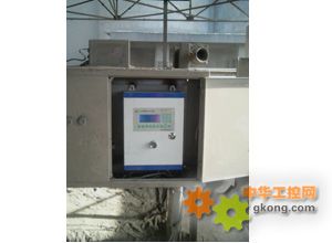

产品名称: 智能产品计数器
型  号: ZT-JS01A
价  格:
中泰华旭生产的水泥计数器,专用于水泥厂的一款智能型计数器,能够在水泥厂多粉尘的环境下正常工作。已成功应用于海螺水泥、华润水泥、福建水泥、金顶水泥、冀东水泥等多家水泥厂家。
水泥计数器独有的特点:
独有的光电传感器防粉尘专利技术,真正解决粉尘多而影响计数的问题!
重点解决连包、叠包计数误差大的问题,保证计数准确;
自动识别、屏蔽干扰信号,保证计数精确;
提供标准的MODBUS通讯协议,方便接入其它系统如PLC,DCS系统。
水泥计数器性能特点:
?         自动适应不同规格的产品,无须设定;
?         安装简便,即安即用,上电自检,免调试
?         内置蜂鸣器,计数过程有蜂鸣提示;
?         预警、联锁功能,或与传送带、包装机等联动;
?         带有RS485通讯接口,可外接打印机、大屏幕显示屏、计算机等;
?         掉电保持,上电继续计数;
?         内置万年历,计数数据有日期标识;
?         自动保持历史计数数据,可随时查询;
?         有效解决叠包、连包计数误差大的问题
?         有效屏蔽干扰信号,保证计数精确;
?         专用传感器独有防粉尘专利技术;
?         具有IC卡发货功能;
?         主机本身具有液晶显示。
? 外形尺寸:300宽*400高*160厚,单位:mm。
