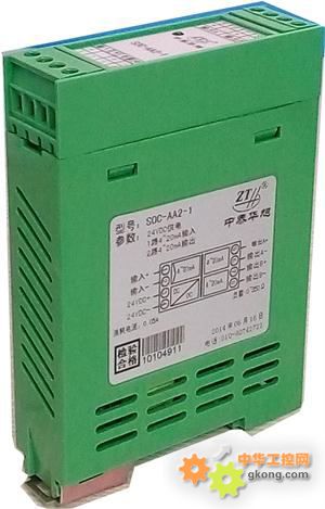

电流信号隔离器SOC-AA2-2是中泰华旭自己研发、生产、销售,基于工控级的一款标准一入两出隔离份配器,采用磁隔离技术保证隔离器的隔离功能:输入、输出、通道、电源间全隔离,能够屏蔽现场各种干扰信号;同时保证输出信号不衰减,提供高精度信号。模拟信号分配器输入端可接四线制、三线制、两线制电流信号。
电流信号隔离分配器技术参数:
     1、输入1路:0-20mA/4-20mA;
     2、输出2路:0-20mA/4-20mA;
     3、工作电压:220VAC;
     4、 负载能力:≤500Ω;
     5、消耗功率:≤2W;
     6、工作精度:0.1%;
     7、隔离耐压:1500VDC/分钟;
     8、绝缘电阻:>100MΩ;
     9、响应时间:200µS;
     10、环境温度:-10℃~ 45℃;
     11、环境湿度:<90% 无结露;
     12、安装方式:35mm导轨安装;
     13、外形尺寸:22.5×75×105(长×宽×高); 单位:mm;
     14、机壳材质:耐燃树脂;
     15、电源显示灯绿LED,通电亮.
电流信号隔离分配器正面图:
电流信号隔离器接线图:
根据现场仪表的不同,隔离器的接线方法也不同,SOC-AA2-2可以接四线制、三线制、两线制电流信号,但如果现场是两线制变送器,我们还是推荐您选用中泰华旭的专用于两线制的隔离配电器,这样接线简单。
