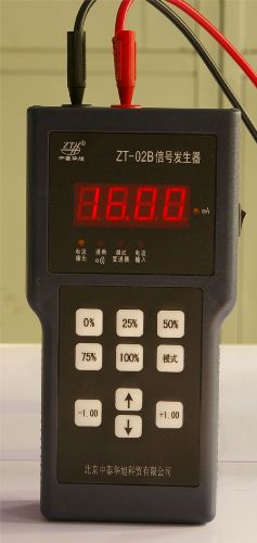

产品名称: 信号发生器
型  号: ZT-02B
价  格:
ZT-02B信号发生器输出高精度高稳定的直流信号,同时兼有万用表的功能,可以测量0-20mA和0-30V的直流信号。可模拟两线制、三线制、四线制电流信号;充电电池供电,新版ZT-02B/ZT-02C具有误接220VAC保护,即使用户误将输出端接到220VAC,也不会使信号发生器烧坏。方便现场工程师调试使用。
ZT-02B手持式电流发生器的技术参数:
    1、输出电流:4~20mA连续可调, 0%、25%、50%、75%、100%五个固定档位 ;
    2、测量电流:0~20mA,有超量程报警 ;
    3、测量电压:0~30VD;
    4、输出精度:0.15% FS;
    5、负载能力:电流输出时,负载≤ 750Ω;电压输出时,负载 > 500Ω;
    6、电池容量:1000mAH 锂电池,带过充过放保护;
    7、充电电压:8.4V 1A,请使用随机标准充电器;
    8、工作温度:-20℃~45℃ 湿度< 90% 无结露;
    9、外观形状:便携式;
   10、外形尺寸:95(宽)×185(高)×35(厚) mm .
ZT-02B正面设置:
    显示窗口
    调节按键
    固定值设置按键
ZT-02B背面设置:
     信号输出接口
     电池充电接口
ZT-02B随带附件:
充电器一个,测量线一对,夹子一对                  包装盒
