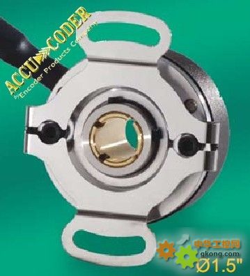

产品名称: VLT12通孔38mm编码器
型  号: VLT12型
价  格:
VLT12型编码器—— 增量式、通孔、1.5英寸外壳
设计特点:
— 优秀的性能价格比
— 整流信号可达12极
— 密封等级可达IP64
— 外形小巧,高度不到1英寸(不到25.4 mm),外径仅1.5 英寸(38 mm)
应用:
— 无刷伺服电机整流,机器人技术
— 医疗诊断器械
— 专业包装机械
— 数字绘图仪,打印机,印刷机
VLT12型增量式编码器提供优秀的反馈方案,外形小巧,标准安装。 其通孔设计尤其适用于轴径为10 mm或0.375''''''''''''''''''''''''''''''''以下的转轴安装。它配有的整体式轴承和柔性簧片,能克服轻微径向和轴向摆动。VLT12型编码器运行稳定持久,是其他厂家模块编码器最理想的替代品。其沟槽式蝶形簧片能为整流信号和基准脉冲信号的定位提供30º 范围调准。安装快速便捷。
对于无刷伺服电机的应用,VLT12型以三个120º 相位提供可达12 极的整流信号。耐高温可达100ºC,使伺服电机能在更高功率输出及反复使用中能正常工作,防止相关热反馈设备的损坏。
