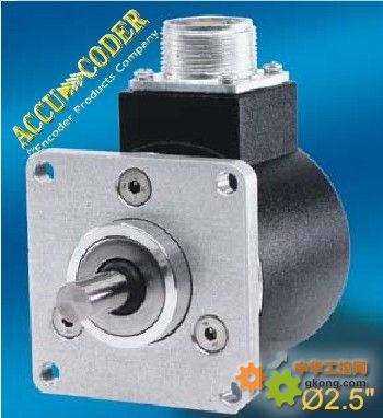

产品名称: 725 实心轴工业重载编码器
型  号: 725 型
价  格:
应用:
725型光电转轴编码器是专为工业环境应用而设计。它将输入转动量转化成标准的脉冲方波输出,每一转分辨率最高可达30,000周期。它具有两种2.5''''''''''''''''直径特色的外壳: 环境保护的防震动性和抗压性标准外壳;工业重载型外壳内部使用一个蝶形簧片式安装,可延长轴承的使用寿命,并可保护编码器免受来自轴向与径向的压力。并采用最新镀烙玻璃的光盘技术和混合电路技术。
2.5英寸系列环境参数
操作温度
普通型:0ºC -70ºC (5 -28VDC)
高温型:0ºC - 100ºC (2500CPR以上为85ºC)(5—24VDC)
储藏温度
- 25ºC 到 +85 ºC
湿  度
相对湿度98%
振  动
725N: 10g @ 58 — 500 Hz;
725I: 20g @ 58 — 500 Hz
抗  震
725N:50g @ 11ms                725I:75g @ 11ms
2.5英寸系列电参数
输入电压
5V – 28 VDC(最小4.75VDC, 最大 28VDC)
100 ºC 温度时为5 – 24 VDC
输入电流
最大无负载电流为100 mA
输入波动
在0 –100KHz时,峰 — 峰之间为100mV
输出波形
正交输出,当转轴顺时针旋转时,A通道的方波领先B通道
输出电路
NPN 集电极开路和NPN上拉电阻输出每通道最大驱动电流100 mA,推拉输出每通道最大驱动电流20 mA,差动线驱动输出 在5VDC 时,符合RS422标准。
基准脉冲
每转一周输出一个脉冲。
—  1 – 3000CPR: 其中心与A信号的中心对齐,差动线驱动输出,基准脉冲与A信号进行门逻辑操作,信号宽度为180 º。
—     大于3000CPR: 基准脉冲与A、B信号进行门逻辑操作,信号宽度为90 º。如有特殊要求,请与厂家联系。
频率响应
标准100 KHz,最高可达1 MHz 选择。
抗干扰性
经BS EN61000-4-2; IEC801-3;BS EN61000-4-4;DDENV50141;DDENV 50204; BS EN55022; BS EN61000-6-2; BS EN50081-2测试,符合标准。
对称性
1 – 6000 CPR:在100 KHz输出时180º + 18º;
6001 – 20,480CPR: 在 100 KHz输出时 180º + 36º;
最小沿间距
1 –6000CPR:在100 KHz输出时67.5º;
6001 – 20,480CPR:54º;
大于20,480CPR: 50º
正交相位
1– 6000CPR:在100 KHz输出时90º + 22.5º;
6001 – 20,480CPR:90º+ 36 º。
上升时间
低于1微秒
每转脉冲数
1*,2*,5*, 6*,7*,8*, 9*,10*,11*,12*,14*,20,21*, 24*, 25*, 28*,30*, 32*, 33*, 34*, 35*,38*,40*,42*, 45*,50*,60,64*, 100,120,125,128*, 144*,150*,160*,200,240*,250,254*,256*,300,333*, 360,400,500,512,600,625*,635,665*,720,768*,800,889,900*,1000,1024,1200,1201*,1203*,1204*,1250,1270,1440, 1500,1800,2000,2048,2400,2500,2540,2880, 3000,3600,4000,4096,5000,6000,7200, 7500, 9000,10000,10240,12500,14400, 15000,18000,20000,20480,25000,30000。(* 如需100 ºC选择,请与厂家联系。)
精  度
200 - 1999CPR: 两相邻周期间相差在0.017º (机械角度)  (1.0弧度分)之内;
2000 - 3000CPR: 两相邻周期间相差在0.01 º(机械角度)   (0.6 弧度分)之内;
3000CPR 以上另附加插值误差0.005 º (机械角度)
2.5英寸系列机械参数
最高转速
6000 转/分 (可选更高转速,请与厂家联系)
转轴直径
0.375''''''''(标准),0.250'''''''',0.3125'''''''',6 mm,8 mm
转轴材料
303# 不锈钢
转轴转动
双向
转轴径向负载
35磅(常规外壳),40磅(工业用外壳)
转轴轴向负载
40磅(常规外壳),45磅(工业用外壳)
轴  承
ABEC, 双封闭精密滚珠轴承
密  封
IP50(标准),P64 和IP66 可供选择
起动扭矩
对IP64标准的或不带转轴密封的,为1.0盎司英寸
对IP66 标准转轴密封的,为3.0盎司英寸
转动惯量
5.2×10 – 4盎司英寸秒2
最大加速度
1×105 弧度 / 秒2
电缆接头
6脚、7脚、10脚的MS标准接头,5脚或8脚的M12接头,
9脚D形微型接头,或带24英寸导线的压帽
外  壳
黑色防腐型
安  装
法兰和伺服型安装
重  量
20盎司
