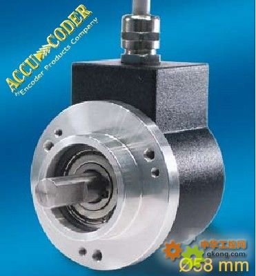

产品名称: 758 欧洲58mm编码器
型  号: 758型
价  格:
应用:
758型Accu-Coder牌精密编码器符合欧洲标准,外壳尺寸58 mm,结构紧凑,坚固耐用,可靠性强,是一种重载型编码器。此设计特别适合于有公制尺寸要求或工作于恶劣工业环境下的编码器。其双轴封滚珠轴承承载80磅,较大的轴向和径向承载能力保证了编码器较长的工作寿命。震动级别为75g @ 11毫秒,编码器可选择的工业轴封超过IP66 标准(NEMA 4和13)。可供选择的两种外壳分别是:欧洲标准20型(凸缘夹紧法兰)和26型(同步法兰)。
758型环境参数
操作温度
标准型:0ºC -70ºC
高温型:0ºC - 100ºC (有些CPR为85ºC)
储藏温度
- 25ºC 到 +85 ºC
湿  度
相对湿度98%
振  动
20g @ 59 - 500 Hz
抗  震
75g @ 11ms
758型电参数
输入电压
0 – 70ºC和0 – 85ºC 为4.75 – 28.0 VDC
0 – 100 ºC 温度时为4.75 – 24.0 VDC
输入电流
最大无负载电流为100 mA
输入波动
在0 –100KHz时,峰 — 峰之间为100mV
输出电流
对集电极开路和上拉电阻输出,最大漏电流为100 mA;推拉输出和差动线驱动输出,每通道可达20 mA
输出波形
正交输出,当转轴顺时针旋转时,A通道的方波领先B通道
输出电路
NPN 集电极开路输出、NPN上拉电阻输出、推拉输出、差动线驱动输出 5 –28VDC(5VDC时,符合RS422标准)
基准脉冲
每转一周输出一个脉冲。
频率响应
最高可达1 MHz  标准为100KHz
抗干扰性
经BS EN61000-4-2; IEC801-3;BS EN61000-4-4;DDENV50141;DDENV 50204;BS EN55022;              BS EN61000-6-2; BS EN50081-2测试,符合标准。
对称性
1 – 6000 CPR:在100 KHz输出时180º + 18º;
6001 – 20,480 CPR: 在 100 KHz输出时 180º + 36º;
最小沿间距
1 –6000 CPR:在100 KHz输出时67.5º;
6001 – 20,480 CPR:54º;
大于20,480 CPR: 50º
正交相位
1– 6000 CPR:在100 KHz输出时90º + 22.5º;
6001 – 20,480 CPR:90º+ 36 º。
上升时间
低于1微秒
每转脉冲数
1*,2*,4*,  5*, 6*,7*,8*, 10*,11*,12*,14*,20,21*, 24*, 25*, 28*,30*, 32*, 33*, 34*, 35*,38*,40*,42*, 45*,50*,60,64*, 100,120,125,128*, 144*,150*,160*,200,240*,250,254*,256*,300,333*, 360,400,500,512,600,625*,635,665*,720,768*,800,889,900*,1000,1024,1200,1201*,1203*,1204*,1250,1270,1440, 1500,1800,2000,2048,2400,2500,2540,2880, 3000,3600,4000,4096,5000,6000,7200, 7500, 9000,10000,10240,12500,14400, 15000,18000,20000,20480,25000,30000。
(*  如需100 ºC选择,请与厂家联系。)
有些CPR  H的操作温度范围为0℃ - 85℃
精  度
200 – 1999 CPR: 两相邻周期间相差在0.017º (机械角度)  (1.0弧度分)之内;
2000 – 3000 CPR: 两相邻周期间相差在0.01 º(机械角度)   (0.6 弧度分)之内;
3000 CPR 以上另附加插值误差0.005 º (机械角度)
758型机械参数
最高转速
8000 转/分 (可选更高转速,请与厂家联系)
转轴直径、转向、材料
6 mm,10 mm,0.250'''''''',0.375''''''''   双向转动,303不锈钢
转轴径向负载
最大80磅。在20 - 40磅额定负载情况下,轴承的使用寿命是1.5×109 转
转轴轴向负载
轴  承
ABEC, 双封闭精密滚珠轴承
密  封
NEMA 4 & 13 / IP66 轴封;或IP64轴承密封
起动扭矩
对IP64标准的或不带转轴密封的,为1.0盎司英寸
对IP66 标准转轴密封的,为2.5盎司英寸
转动惯量
5.2×10 – 4盎司英寸秒2
最大加速度
1×105 弧度 / 秒2
电缆接头
带24英寸电缆的防水压帽。连接头:MS 7 – 针或10 – 针,
M12  5 – 针 或 M12  8 – 针, 或 12 – 针。
外  壳
黑色防腐漆金属外壳
安  装
欧洲标准20型(夹紧法兰) 和 26型(同步法兰)
重  量
11盎司
