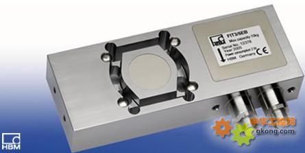

产品名称: FIT®/5 数字称重传感器
型  号:
价  格:
快速,结实,高精度 – 用于极端恶劣的环境. FIT®/5 数字称重传感器性能优异. 由于采用不锈钢紧致密封,FIT®/5 称重传感器可以用于恶劣的工业环境(IP68 保护等级).
FIT®/5 数字称重传感器具有FIT® 家族一贯的可靠性和快速测量能力.可以进行快速数字滤波和测量信号缩放功能,测量速率可达 1,200 次/秒
FIT®/5 数字称重传感器内置过载保护功能,并符合 OIML R60 贸易认证,分度值最高到 3,000 d,可用于恶劣的工业环境中.可以满足繁重的包装生产的所有要求,提供极高的安全性和可靠性。
FIT 数字称重传感器主要应用在对精度和速度有极高要求的场合:如分选秤,多头组合秤, 灌装设备和动态邮包秤.
FIT® 数字称重传感器有多种型号: 除了标准型号, 还有带有控制功能的型号 (两个连接插头) ,进行诊断和分析测量数据以及调试。请参考产品的数据表获得详细信息.

AEDPanel_32 版本 3: 免费的专业软件,用于安装 FIT® 数字称重传感器 : 诊断和分析测量数据以及调试.
FIT 数字称重传感器的应用报告
关键特性
  • 紧致密封,不锈钢外壳
  • 内置过载保护 (HBM专利)
  • 快速触发,测量值缩放
  • 4 限制开关
  • 4个触发功能(内部,外部,后,前触发)
  • PC 软件参数调整和动态分析
  • 带有诊断通道的定量功能
  • 测试报告 3000d 按照 OIML R60 标准
