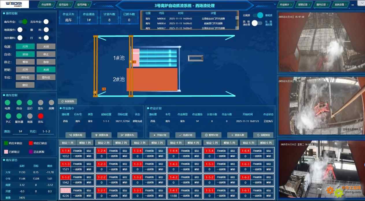

黑色冶金 云南玉溪玉昆钢铁集团 高炉抓渣智能化系统,一次性部署8套
