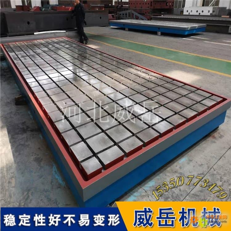

在新能源汽车、工业电机、家电电机等领域,NVH(噪声、振动与声振粗糙度)功能是评估电机品质的核心指标,直接影响产品舒适性、可靠性与市场竞争力。电机NVH测试的核心诉求是准捕捉噪声与振动信号,而测试基准的稳定性直接决定信号采集的真实性。铸铁平台作为电机NVH测试台的核心基础部件,凭借高刚性、低振动、强抗干扰的特性,为噪声振动测试搭建稳定基准,是优化NVH测试精度与效率的关键支撑。本文深解析铸铁平台在噪声振动测试中的基础作用,融入电机噪声测试平台、振动测试基准平台等高频关键词,为NVH测试方案优化提供技术参考。
电机NVH测试的核心痛点是“信号干扰导致测试失真”。噪声振动信号本身具有微弱性、高频性特点,测试过程中,电机运行产生的振动易引发测试基准变形,车间环境噪声、地面振动、其他设备运行干扰等,也会混入测试信号,导致真实的电机NVH信号被掩盖。普通测试基座难以这些干扰,而铸铁平台通过科学的结构与工艺设计,从根源上优化测试环境,为准采集NVH信号筑牢基础。
铸铁平台在噪声振动测试中的基础作用,主要通过三大核心价值实现,为NVH测试优化提供关键支撑。其一,高刚性结构保障测试基准稳定。平台主体选用HT250强度灰铸铁或QT600球墨铸铁,经高温时效+振动时效+自然时效三重处理,残余应力去除率≥99%,搭配“箱型封闭框架+十字交叉加密筋板”设计,筋板厚度≥25mm,台面厚度≥100mm,在电机振动载荷作用下,台面挠度≤0.01mm/m,无塑性变形。稳定的基准面可避免电机安装位置偏移,确保振动传感器采集的信号真实反映电机本身振动特性,减少基准变形导致的测试误差。
其二,优异阻尼特性抑振动干扰。铸铁材质本身具备的阻尼功能,振动传递率≤5%,能快衰减电机运行产生的高频振动,避免平台自身成为二次振动源,防止振动反射叠加影响测试信号。同时,平台底部配备专用阻尼减振垫(阻尼比≥0.2),可隔离地面振动、设备共振等外部干扰,将环境振动对测试的影响控制在小范围,确保振动传感器采集的信号纯度,为后续噪声振动数据分析提供准原始数据。
在电机NVH测试平台选型中,需根据电机规格与测试需求准匹配:针对中小型电机(功率≤50kW)的NVH测试,选用00级精度HT250材质平台即可满足需求;针对大功率电机(功率>50kW)或高频噪声振动测试场景,需选用QT600材质增强刚性,搭配隔音罩安装预留结构,进一步优化测试环境。同时,平台需定期用激光干涉仪复核平面度,避免长期使用导致精度衰减,确保测试数据的一致性与可靠性。
综上,铸铁平台通过保障测试基准稳定、抑振动干扰、优化测试布置精度,在电机NVH测试中发挥着不可或缺的基础作用,是提升测试精度、优化测试流程的核心保障。在电机行业对NVH功能要求日益严苛的趋势下,选用适配的铸铁平台搭建电机NVH测试台,是准评估电机噪声振动功能、效推进NVH优化的关键举措,对提升电机产品品质与市场竞争力具有重要意义。
