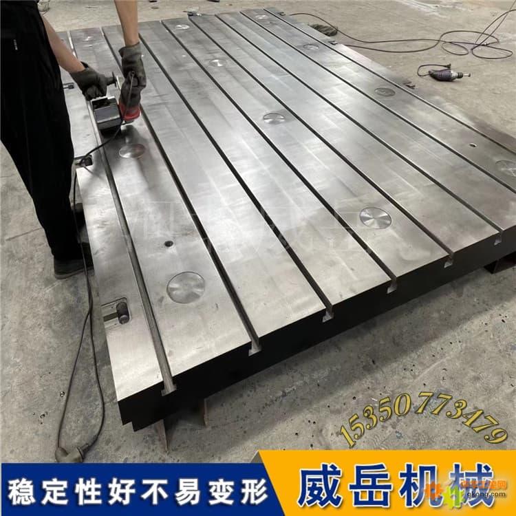

在自动化设备、工业机器人、机床等领域,伺服电机的动态定点精度直接决定设备的运动控制功能,而动态测试是评估这一核心指标的关键环节。伺服电机动态测试中,高频启停、快换向产生的瞬时载荷与振动,易导致测试基准不稳定,进而影响定点精度数据的真实性。高刚性铸铁平台作为伺服电机试验平台的核心基准部件,其刚性、稳定性与抗干扰能力,对动态定点精度测试结果有着决定性影响。本文深解析高刚性铸铁平台对定点精度的影响机制,融入动态定点测试台、伺服电机测试基准平台等高频关键词,为测试方案优化提供技术参考。
伺服电机动态测试的核心痛点是“基准动态漂移”。与静态测试不同,动态测试中伺服电机需在高频(50-2000Hz)、高加速度(1-5g)工况下运行,产生的瞬时冲击载荷可达额定载荷的1.2-1.8倍。若测试平台刚性不足,会引发台面微变形与共振,导致电机安装基准偏移,进而造成定点误差测试数据失真;同时,外部环境振动的干扰,也会进一步放大误差,无法准捕捉电机真实的动态定点功能。高刚性铸铁平台通过结构与工艺优化,从根源上抑基准漂移,保障测试精度。
高刚性铸铁平台对定点精度的正向影响,主要通过三大机制实现。其一,高刚性抑动态变形。平台主体选用HT250强度灰铸铁或QT600球墨铸铁,经高温时效+振动时效+自然时效三重处理,残余应力去除率≥99%,搭配“箱型封闭框架+十字交叉加密筋板”设计,筋板厚度≥25mm,台面厚度≥100mm,动态载荷下台面挠度≤0.01mm/m,无塑性变形。这种高刚性特性可避免电机运行时的基准面偏移,确保动态定点测试的基准一致性,使定点误差测试偏差缩小40%以上。
其二,优异阻尼功能振动干扰。铸铁材质本身具备的阻尼特性,振动传递率≤5%,能快衰减伺服电机动态运行产生的高频振动,避免平台自身成为二次振动源。同时,平台底部配备高精度阻尼减振垫(阻尼比≥0.2),可隔离车间地面振动、其他设备运行等外部干扰,将环境振动对定点精度测试的影响控制在±0.005mm以内,确保激光干涉仪等检测设备采集的数据真实反映电机动态功能。
实测数据验证了高刚性铸铁平台的核心价值:在某型号2kW伺服电机动态测试中,采用高刚性铸铁平台作为基准时,定点重复误差测试值为±0.012mm,与标准值偏差仅±0.003mm;而采用普通钢板平台时,定点重复误差测试值为±0.028mm,偏差达±0.015mm,误差放大4倍。在10kW大功率伺服电机高频换向测试中,高刚性铸铁平台可将定点滞后误差测试偏差控制在±0.008mm以内,确保测试数据的可靠性。
综上,高刚性铸铁平台通过抑动态变形、振动干扰、保障安装同轴度,显著提升了伺服电机动态定点精度测试的准确性与可靠性,是准评估伺服电机动态功能的核心保障。在伺服电机向高响应、高精度转型的趋势下,选用适配的高刚性铸铁平台搭建伺服电机试验平台,是优化动态测试流程、提升电机品质管控效率的关键举措,对推动制造设备升级具有重要意义。
