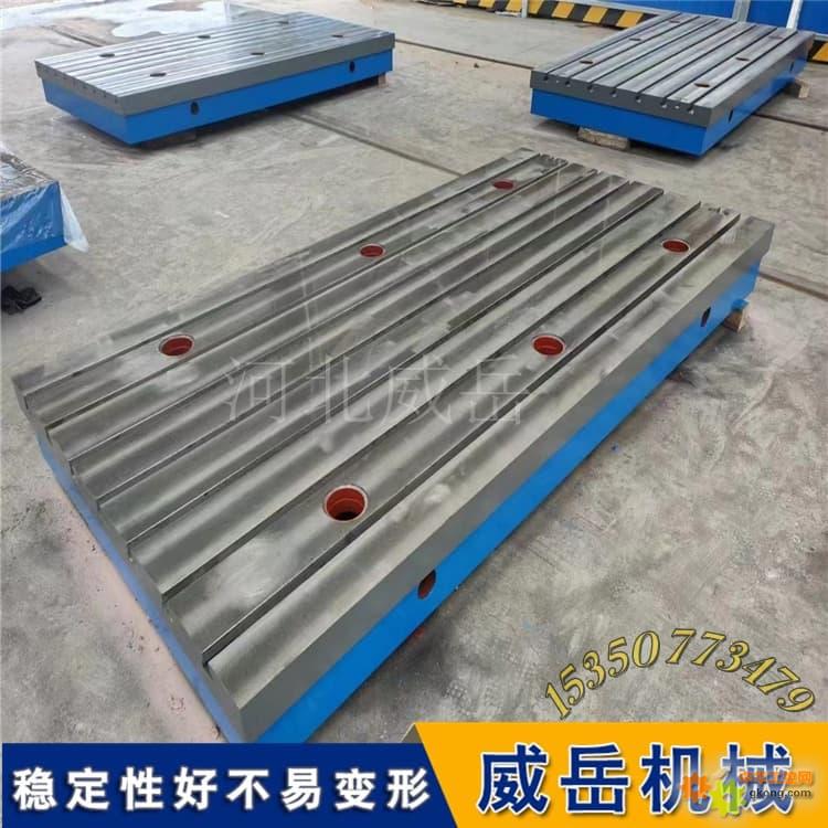

在很多工业人眼里,铸铁平台是“硬骨头”般的存在—强度、抗重压、耐磨损,怎么看都和“娇气”不沾边。可老法师却常说:“铸铁平台看着结实,实则比豆腐还娇气,尤其是在热处理车间,每一步都得小心翼翼,稍有不慎就会‘报废’”。今天,就带大家走进热处理车间,揭秘铸铁平台从一块铸铁毛坯,到合格成品的“奇幻漂流记”,看看它为何如此“娇气”,又如何在严苛考验中“涅槃”。
很多人不解,铸铁本身硬度高、韧性足,怎么会比豆腐还娇气?其实,铸铁平台的“娇气”,全源于它对精度的追求。一块合格的铸铁平台,终要达到高的平面度、平行度,而热处理环节,正是决定它精度和稳定性的关键,也是容易“出岔子”的环节。就像豆腐一碰就碎,铸铁平台在热处理过程中,温度、时间、冷速度稍有偏差,就会产生内应力、变形、开裂,直接沦为废品,这就是它“娇气”的核心原因。
铸铁平台的热处理“漂流记”,一步就是“升温考验”—预热与加热。刚出炉的铸铁毛坯,不能直接高温加热,否则会因温度骤升产生热应力,导致开裂。工人会先将毛坯放入预热炉,缓慢升温至200-300℃,恒温一段时间,让毛坯内部温度均匀,再逐步升温至800-900℃,全程严格控制升温速度,就像照顾娇气的婴儿,不能有丝毫急躁。这一步,是为了让铸铁内部组织充分转变,为后续冷做好准备。
二步,是“恒温蜕变”—保温阶段。当铸铁毛坯升温至规定温度后,会进入恒温保温环节,保温时间根据毛坯尺寸、厚度而定,短则几小时,长则十几小时。这个过程中,温度须保持恒定,不能有丝毫波动,否则会导致铸铁内部组织不均匀,影响后续硬度和精度。工人需要全程监控温度,及时调整设备参数,确保每一块毛坯都能均匀受热,完成组织蜕变,这也是考验耐心和技术的关键一步。
第三步,是“冷渡劫”—缓慢冷。冷环节,是铸铁平台“娇气”的集中体现,也是容易出现问题的环节。如果冷速度过快,铸铁内部热应力无法及时释放,会直接导致台面开裂、变形;如果冷速度过慢,又会影响铸铁的硬度和耐磨性。工人会将保温后的铸铁毛坯,放入缓冷炉或埋入保温砂中,缓慢降温,让内部应力逐步释放,这个过程往往需要几天时间,不能急于求成。
除了这三个核心步骤,热处理后还有一道“时效打磨”的收尾工序。冷后的铸铁平台,会进入自然时效或人工时效环节,进一步去掉残余内应力,避免后期使用中变形。之后,工人会对台面进行粗加工、精加工、刮研,去除表面问题,提升平面度和平行度,让一块普通的铸铁毛坯,真正蜕变为合格的铸铁平台。
看完铸铁平台的热处理“奇幻漂流记”,就懂它为何“比豆腐还娇气”—每一步都容不得丝毫差错,每一个细节都关乎终的精度和稳定性。正是这份“娇气”,这份对工艺的严苛把控,才让铸铁平台能在工业测试、测量中,保持稳定、表现。所谓“娇气”,其实是对品质的不妥协,是铸就靠谱产品的必经之路。
对于采购铸铁平台的用户来说,了解它的热处理过程,就知道好产品为何值得信赖。那些跳过热处理、简化工艺的低价平台,看似“皮实”,实则容易变形、精度衰减,反而不如这些“娇气”的好平台耐用。读懂铸铁平台的“娇气”,才能选对靠谱产品,让它真正发挥基础支撑作用。
