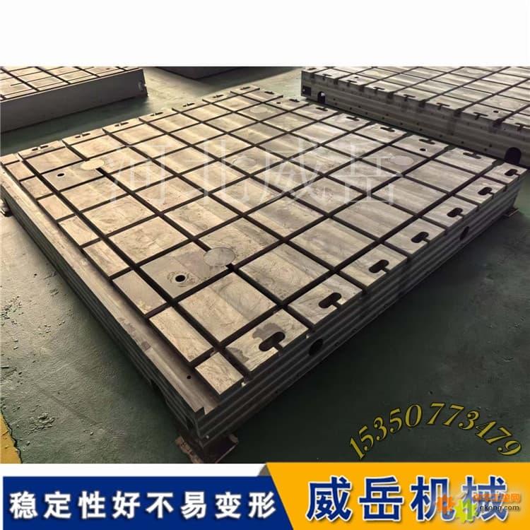

试验台铁地板的“钢铁骨骼”,核心是好材质,这是它十年如新的根基。好试验台铁地板,从源头就拒绝“偷工减料”,优先采用HT200-250强度铸铁,这种材质密度高、硬度足,抗拉强度不低于250Mpa,硬度可达HB180-226,兼顾韧性与耐磨性,就像给铁地板装上了一副“结实骨架”。反观劣质产品,多用普通灰铸铁,材质疏松、硬度不足,用不了多久就会出现台面凹陷、划痕,很快失去“年轻态”。
精湛的加工工艺,是“钢铁骨骼”永葆的关键。一副好骨架,离不开精细的“锻造”,试验台铁地板的“年轻”,正是源于每一道严谨的工艺。首先是热处理工艺,好产品会经过两次严格热处理,毛坯一次、粗加工后一次,再配合2-3年自然时效处理,铸件内应力,从根源上变形、开裂,让“钢铁骨骼”更具稳定性。
台面刮研工艺,更是“钢铁骨骼”的“点睛之笔”。经过人工刮研的试验台铁地板,台面接触点均匀分布,平面度、平行度严格符合国家标准,不仅提升了精度,更增强了台面耐磨性。同时,台面会经过特殊防锈处理,能抵御车间多油、多尘、潮湿环境的侵蚀,避免锈蚀破坏“钢铁骨骼”,让表面始终保持完好,十年依旧崭新。
合理的结构设计,让“钢铁骨骼”更坚固、更耐用。好试验台铁地板采用箱型或双围型结构,纵向、横向筋板均匀分布,就像给“钢铁骨骼”增加了“支撑筋”,让台面受力均匀,承载能力大幅提升。即便长期承受重型设备重压、高频振动,也不会出现局部变形,始终保持整体平整,这也是它能长期“年轻”的核心原因之一。
很多用户忽视了“钢铁骨骼”的重要性,觉得试验台铁地板只要能承重就行,殊不知,材质差、工艺糙的“骨架”,再怎么维护也难抵岁月损耗。而好试验台铁地板,凭借一副过硬的“钢铁骨骼”,既能抵御日常磨损、环境侵蚀,又能长期保持精度稳定,不用频繁维修、更换,真正实现十年如新。
其实,试验台铁地板的“年轻”,从来不是偶然,而是好材质、精湛工艺与合理结构共同铸就的结果。这副“钢铁骨骼”,不玩花里胡哨的噱头,只靠实实在在的品质,让试验台铁地板长期坚守岗位、永葆。读懂这份“年轻秘诀”,选择有过硬“钢铁骨骼”的试验台铁地板,就能一次投入、长期受益,让它始终以“年轻态”为工业测试保驾护航。
