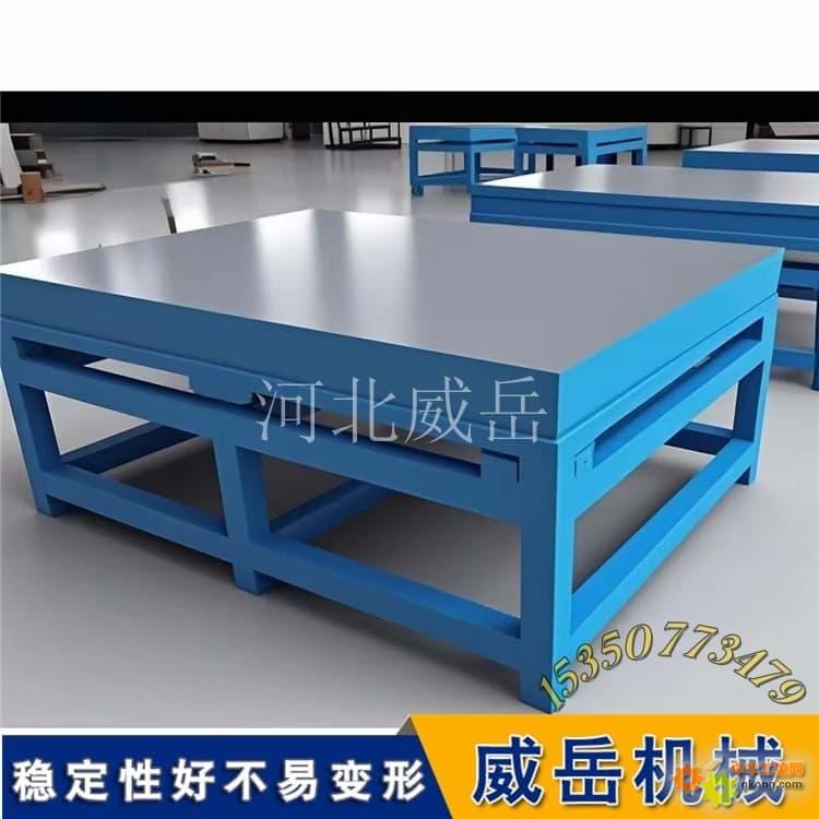

走进机械制造、五金加工、装备装配等车间,铸铁装配平台的身影随处可见。但在很多操作人员眼中,它不过是一块厚重、平整的铁板,作用就是摆放工件、固定夹具,没有太多技术含量,甚至有人觉得,普通铁板就能替代它。其实这种理解存在很大偏差,铸铁装配平台的本质的是工业装配的基准载体,远比普通铁板复杂,这篇文章一次性说明白它的真实模样。
首先要明确,铸铁装配平台不是普通铁板,两者的核心区别的在于材质、工艺和用途,普通铁板只需切割、打磨就能成型,而铸铁装配平台要经过多道严苛工序,才能满足车间装配的基准需求。
从材质来看,铸铁装配平台采用高强度灰口铸铁一体浇筑成型,材质密度均匀,内部金相结构稳定,具备较强的刚性和抗压性。这种材质能缓冲机床运转、工件搬运产生的震动,避免震动导致工件移位,同时能承受重型工件和夹具的长期重压,不易出现局部凹陷、变形,这是普通铁板无法实现的——普通铁板刚性不足,长期承重容易变形、损坏。
从工艺来看,铸铁装配平台成型后,会经过自然时效、人工时效双重处理,充分释放铸造过程中产生的内应力,避免后期受环境温差、持续受力影响而出现翘曲、变形。台面会经过粗铣、精磨等多道加工工序,保证平面度均匀,表面光滑无毛刺,能为工件装配提供稳定的基准。而普通铁板没有经过时效处理和加工,平面度差、易变形,无法作为装配基准。
从用途来看,铸铁装配平台的功能远不止摆放工件,它是车间装配作业的核心基准载体。工件装配时,所有零件的定点、尺寸校准、夹具固定,都要以平台台面为参照标准;同时它还能用于工装校正、尺寸检测、划线定点等作业,适配多种车间工况。比如在汽车零部件装配中,发动机缸体、底盘支架等工件的装配,都需要依托铸铁装配平台定点校准,确保装配精度。
另外,铸铁装配平台的结构设计也有讲究,台面通常设有标准T型槽,可灵活安装各类工装夹具,适配不同尺寸、不同类型的电机和工件,无需频繁更换操作台,通用性较强。底部设有加密筋板,进一步提升平台的刚性和承载力,确保长期使用不易变形。
总结来说,铸铁装配平台不是简单的“一块铁板”,而是集材质、工艺、多用途功能于一体的工业基础设备,是车间装配作业的基准核心。理解它的真实属性,才能正确使用、充分发挥它的价值,避免因认知偏差导致的使用误区和设备损耗。
