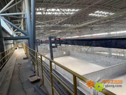

某大型钢铁企业废钢配料间共二跨,配备8台20吨天车,库区长度约308米、宽度76米,承担转炉炼钢废钢原料的存储、配料与供应。
改造前,8台天车全部人工驾驶,司机在粉尘环境中高强度作业,劳动强度大、易疲劳,存在安全隐患。库位管理依赖司机经验判断,随意性大,无法实现库区最优利用。业主希望通过智能化改造,实现天车无人化运行,减少操作人员,提升作业效率与安全性。

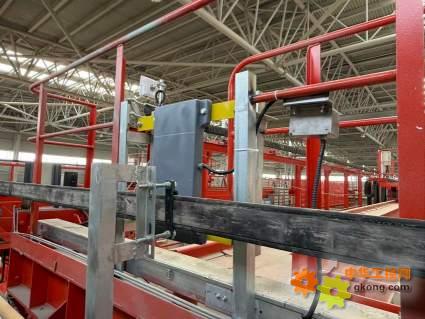

  • 三维精确定位:大车、小车走行采用我司自研格雷母线定位技术,重复定位精度±1mm;吊钩高度采用多圈绝对型编码器检测,系统实时掌握每台天车精确位置。

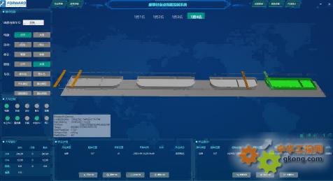

  • 智能库管平台:自研管控平台具备3D数字孪生监控、自动计划排程、多车协同调度、故障专家诊断、数据报表及库存管理等功能。

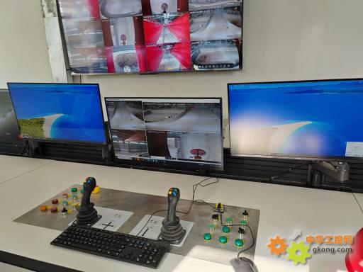

系统支持全自动、系统调试、系统手动、遥控器手动、驾驶室手动五种操作模式,可根据需要灵活切换。
降本增效成果
系统投运后,8台天车全部实现无人化运行,机上操作人员全部撤出,中控室仅需少量人员监盘。单次配料时间小于3分钟,车辆识别扫描时间小于30秒,满足生产节奏需求。库存信息精确化,废钢配比实现全流程自动管理,库区物流自动化、信息化、智能化水平显著提升。
