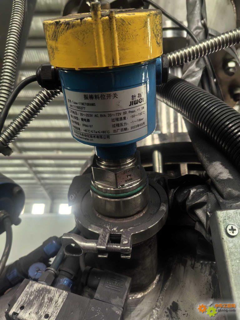

五、振棒料位开关适合承担独立联锁
振棒料位开关通过检测振棒振动状态的变化,判断石墨粉是否到达设定位置。
在负极材料料仓中,可用于:
•高位预警;
•高高位停止进料;
•低位缺料提示;
•低低位停止输送或计量设备。
振棒检测便于输出独立开关量信号。
安装时,高位振棒料位开关应避开直接落料区域;低位开关应避开仓壁残料区和锥斗静止料层。否则,短时料流可能引起高位提前动作,局部积料则可能造成低位开关不复位。

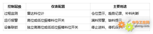

六、可采用“三层信号”控制
石墨粉料仓可以将检测信号分为三个层级。
