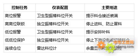

八、食品粉末料仓如何配置高低位控制?
根据生产任务,可采用以下配置方式:

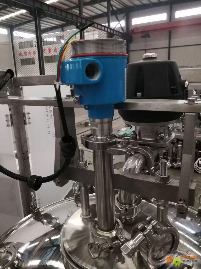

食品料位计在食品粉末料仓中的应用特点
针对奶粉、面粉、淀粉、糖粉和食品添加剂等粉体介质,振棒料位开关可用于高位报警、高高位停止进料、低位缺料提示和低低位设备保护。
计为振棒料位开关采用紧凑的振棒检测结构,不需要钢缆、重锤和持续旋转的机械部件,可减少机械卡滞、传动磨损及大面积迎料带来的影响。振棒检测不依赖粉末颜色,对不同食品粉体密度和介电特性变化的敏感程度较低,便于承担独立点位控制任务。
针对食品粉末容易附着和清理要求较高的工况,可根据料仓接口、物料接触材质、密封方式和清洗条件配置计为振棒料位开关。通过减少物料侧结构台阶,并避开仓壁残料区、冷凝区域和直接落料位置,可改善检测稳定性和清理便利性。
对于需要连续查看仓内余量的食品粉末料仓,可配置计为雷达料位计。非接触式测量减少了伸入物料内部的检测部件,可用于仓位显示、补料安排和进出料趋势监控。
食品粉末料仓可采用计为雷达料位计加计为振棒料位开关的组合方案:雷达料位计负责连续仓位监测,振棒料位开关负责独立高低位报警和设备联锁,使料位显示、防满仓、缺料保护与卫生清洁要求形成清晰分工。
