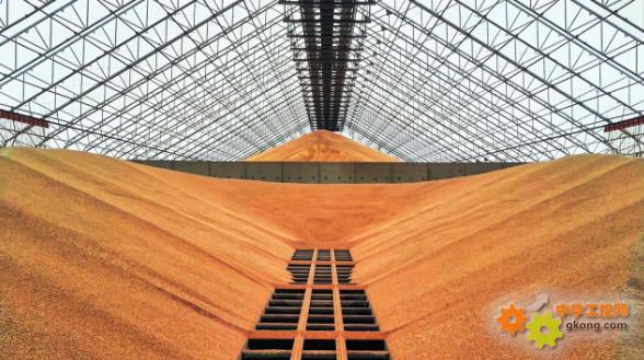

一、哪些饲料仓需要连续料位测量?
大容量原料仓和成品仓通常需要了解仓内余量,以便安排采购、补料和生产计划。
这类料仓可安装雷达料位计,用于:
连续显示仓内料位;
观察进料和出料趋势;
判断剩余仓容;
提前安排补料;
将料位信号上传至PLC或DCS。
雷达料位计采用非接触式测量,测量部件无需插入玉米、豆粕、麸皮和颗粒饲料中,可减少物料冲击、探杆挂料和机械磨损带来的影响。
对于仓内存在横梁、拉筋和进料管的情况,应合理选择安装位置,避免固定构件进入雷达波束范围。

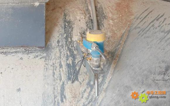

二、哪些料仓配置高低位开关即可?
小型配料仓、缓冲仓和设备料斗,通常不需要显示具体料位,只需要判断是否有料、是否接近满仓。
这类料仓可以配置振棒料位开关:
高位开关用于满料报警或停止进料;
低位开关用于缺料提示或启动补料;
低低位开关用于停止下游设备,减少空转。
点位检测方案结构简单,控制逻辑清晰,适合料仓数量较多的饲料生产线。
振棒料位开关的安装位置需要避开进料口和仓壁残料区。安装在直接落料区,容易出现提前报警;安装在静止料层中,则可能出现料仓已经缺料但开关仍显示有料。

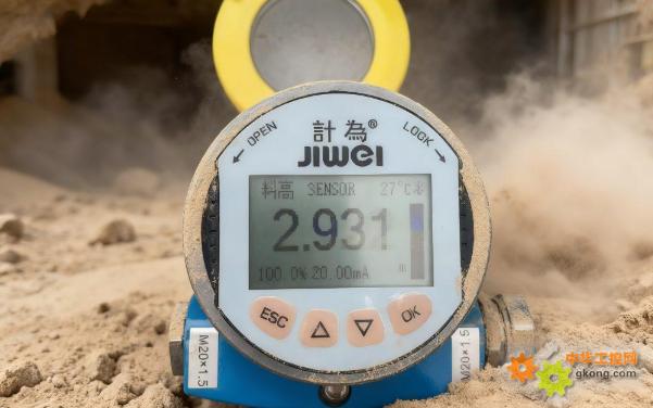

计为仪表在饲料料仓中的应用特点
针对饲料厂料仓数量多、介质变化频繁和批量配套需求,计为雷达料位计可用于原料仓、成品仓和较大容量配料仓的连续料位测量。
计为雷达料位计采用非接触式测量,天线不与玉米、豆粕、麸皮和颗粒饲料直接接触,可减少物料挂附、颗粒冲击和检测部件磨损。连续料位信号可接入PLC或DCS,用于仓位显示、库存趋势和补料安排。
针对麸皮、粉碎料等密度较低或料面不规则的物料,可结合仓高、进料位置和内部结构调整测量范围及回波参数,减少横梁、进料管和局部料峰产生的影响。
计为振棒料位开关可用于配料仓、缓冲仓和成品仓的高位报警、低位缺料及设备联锁。振棒检测不依赖物料颜色,可适应粉状饲料和颗粒饲料的点位检测。
计为振棒料位开关没有钢缆、重锤和持续旋转的机械部件,结构紧凑,便于在多个料仓中统一安装接口、供电方式和输出信号,有助于设备配套、备件管理和后期维护。
饲料生产线可根据料仓功能灵活配置计为雷达料位计和计为振棒料位开关:大容量料仓侧重连续监测与防满仓联锁,小型料仓侧重高低位检测,从而在控制投入的同时满足仓位显示、缺料提示和设备保护需求。
