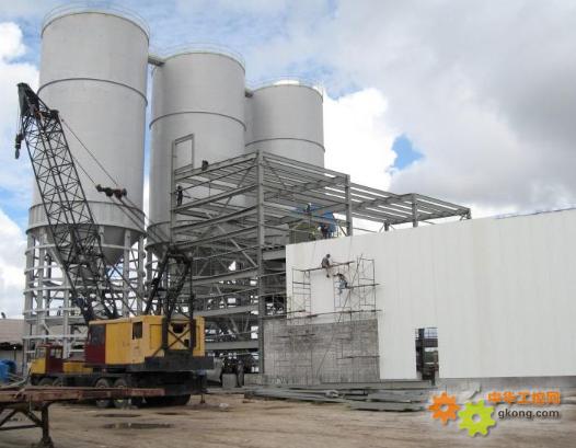

细长高仓常见于水泥、粉煤灰、矿粉、塑料颗粒、粮食、化工粉体和食品原料储存系统。它的特点是仓体高度大、直径相对小,料位变化范围长,但安装空间有限。
在这类料仓中,料位计不仅要测得远,还要避开仓壁、进料流、内部加强筋和物料堆角。如果仪表波束过宽,信号容易扫到仓壁或内部结构,造成虚假回波;如果量程不足,又可能在低料位时无法稳定识别料面。
因此,细长高仓选择大量程料位计时,不能只看标称测量距离,还要结合仓体直径、安装口位置和物料特性判断。

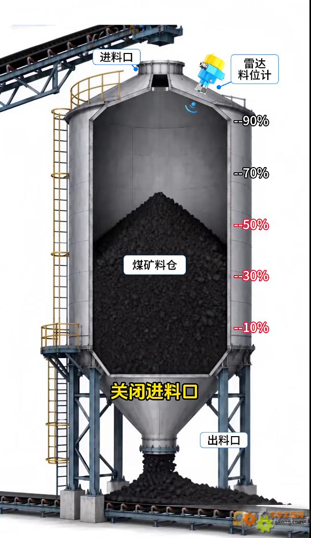

雷达料位计为什么常用于细长高仓?
雷达料位计采用非接触式测量方式,安装在仓顶,通过雷达波测量物料表面距离。对于细长高仓,它的优势在于不接触物料,减少磨损、挂料和机械维护。
高频雷达料位计波束较集中,更适合小直径或细长仓体。波束集中后,雷达信号更容易避开仓壁和内部结构,减少虚假回波干扰。
对于水泥仓、粉煤灰仓、塑料颗粒高仓、粮食筒仓等场景,雷达料位计可以连续输出料位信号,便于接入PLC、DCS或库存管理系统。
安装口位置会影响测量结果
细长高仓的仓顶安装口通常比较有限,有时会靠近进料口、除尘口或仓壁。如果雷达料位计安装在不合适的位置,即使仪表本身量程足够,也可能测得不稳定。
安装时应尽量让雷达波束避开进料口正下方,避免下落物料和粉尘流进入测量区域。也要避开仓壁和内部固定结构,减少干扰回波。
如果料仓直径较小,雷达料位计的波束角选择很关键。波束过宽,容易扫到仓壁;波束较窄,更适合细长仓体。
