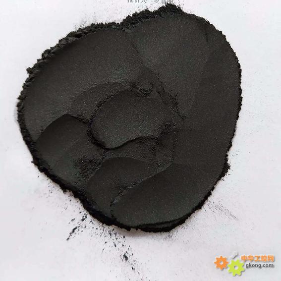

在粉体料仓料位测量中,经常会听到“介电常数”这个词。简单理解,它会影响物料对雷达波的反射能力。介电常数偏低的粉体,反射信号通常较弱,雷达料位计接收到的回波也会更难识别。
常见低介电或弱回波粉体包括塑料粉、树脂粉、部分炭黑、硅微粉、石墨粉、轻质填料、部分食品粉末和化工粉料。这类物料在料仓中往往还伴随粉尘、松散料面、堆角和挂壁,使连续料位测量更有挑战。

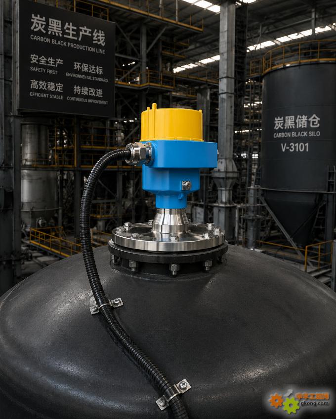

对于低介电粉体,雷达料位计仍然是常见连续料位测量方式。它采用非接触式测量,不需要探头插入粉体内部,可以减少挂料、磨损和清理压力。
相比超声波料位计,雷达料位计对粉尘、温度变化和气流扰动的适应性更好。对于需要实时库存监测、自动补料和远程管理的粉仓,雷达料位计可以提供连续料位信号,便于接入PLC、DCS或上位机系统。
不过,低介电粉体选用雷达料位计时,应关注量程、波束角、天线形式、安装口条件和现场调试,而不是只看仪表是否“能测粉体”。
安装位置会决定回波质量
低介电粉体料仓安装雷达料位计时,应尽量让雷达波束指向稳定料面,避开进料口和仓壁。进料口附近有下落物料和粉尘流,仓壁附近可能有挂料和结构反射,这些都会影响弱回波识别。
如果料仓较高、直径较小或内部结构较多,可选择波束较集中的雷达料位计,减少仓壁和障碍物干扰。安装短管也要注意,过长或内壁不平整的短管可能影响雷达波发射和接收。
现场调试时,应尽量观察空仓、半仓、低料位和进料状态下的回波变化,让仪表更准确地区分真实料面和固定干扰。

低介电常数粉体的连续料位测量,难点在于回波弱、粉尘多、料面松散和仓内干扰复杂。计为雷达料位计可用于塑料粉、硅微粉、炭黑、石墨粉、树脂粉等粉体料仓连续料位监测,非接触式测量方式减少了探头粘附和物料磨损影响,适合库存趋势观察和自动化控制。
在固定点报警方面,计为振棒料位开关不依赖介电常数变化,可用于低介电粉体料仓的高料位报警、低料位报警、防满仓和缺料提醒。其振动检测方式没有机械旋转结构,可减少细粉卡滞和维护频繁的问题。
对于低介电、弱回波、高粉尘粉体料仓,计为雷达料位计与计为振棒料位开关配合使用,可以让连续测量和点位报警形成互补,提升料仓料位检测的稳定性。
