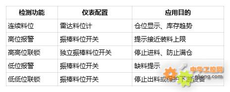

七、PVC粉料仓推荐配置
连续料位信号用于过程监控,点位开关用于报警和联锁,两类仪表分别承担对应功能。

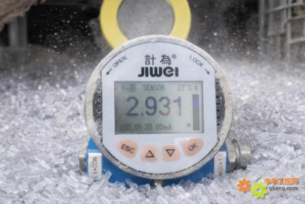

针对PVC粉料粉尘多、介电特性偏弱、静电积聚和料面堆角明显等工况,计为雷达料位计采用非接触式连续测量,天线无需伸入粉体内部,可减少物料附着、料流冲击和探头磨损对测量的影响。
计为雷达料位计可连续输出PVC粉料仓位信号,用于库存趋势、进料过程监控和低料位预警。针对高而窄的料仓以及仓内存在横梁、拉筋和进料管的情况,可结合波束范围、安装位置和虚假回波参数进行调试,改善弱回波条件下的料面识别效果。

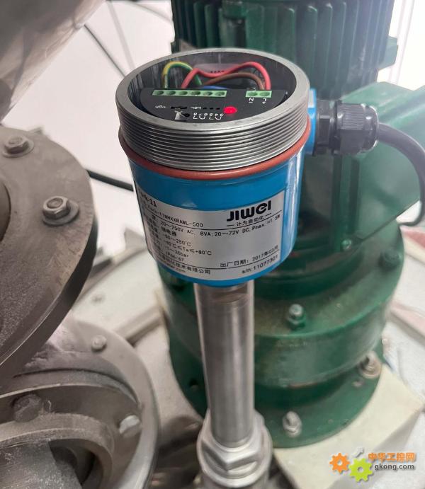

计为振棒料位开关可用于PVC粉料仓高位报警、高高位停止进料、低位缺料和低低位设备保护。振棒检测不依赖粉体颜色,对物料介电特性变化的敏感程度较低,适合承担独立点位报警和联锁任务。
计为振棒料位开关没有钢缆、重锤和持续旋转的机械检测部件,紧凑的振棒结构可减少PVC粉料冲击、机械卡滞和传动部件维护。结合防爆配置、静电接地和合理安装位置,可适应PVC粉料储存与输送系统的料位检测要求。
PVC粉料仓可采用计为雷达料位计加计为振棒料位开关的组合方案,由雷达料位计承担连续仓位测量,振棒料位开关承担独立高低位报警与联锁,使库存监测、防满仓、缺料提示和设备保护形成分层控制。
