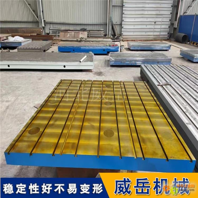

选一块合适的实验室铁地板,关键在于搞清楚自己的使用需求,然后按照需求去匹配对应的规格参数。这篇文章从精度、尺寸、承载三个方面入手,说清楚选型的方法。
精度等级怎么定
实验室铁地板的精度等级按工作面平面度来划分,国标分为0级、1级、2级、3级。数字越小,工作面越平,价格也越高。
测量室、量具校验、传感器标定这类对基准面要求严格的场合,用0级或1级的平台。0级平台的平面度大约是1级的一半,价格也要高出不少。
常规的动力设备测试、材料试验、机械装配,1级或2级平台就能满足要求。大多数工程实验室和电机测试台用1级或2级平台就够了,不需要刻意追求0级。
选精度这件事,够用就好。实验室该用0级就用0级,常规测试用1级或2级就可以。焊接或粗加工场景用2级或3级就够用了。
台面尺寸怎么定
台面尺寸由设备布局和操作空间共同决定。
先把所有放在铁地板上的设备的外围尺寸量出来,包括电机、测功机、传感器支架、工装夹具等。然后按照实际布局画一个平面图,看看占用的总面积是多少。在占用面积的基础上,四周各留出200到300毫米的操作余量。操作余量用来放置临时工具、方便人员操作和维护。
如果设备布局比较紧凑,余量可以适当减小,一般不小于100毫米。如果设备之间需要留出维修通道,余量要加大。
场地条件也要核对。铁地板放进去之后四周要留出操作空间,人至少能正常转身。门和通道的尺寸也要确认。
承载能力怎么算
承载能力算的是所有设备的总重量,还要给动态载荷留出余量。
把所有放在铁地板上的设备的重量加起来,然后乘以1.2到1.3的系数,用这个结果去对照平台的额定承载。设备运行时产生的振动和冲击力,都是额外的动态载荷。乘系数是为了给这些动态载荷留出余地。
举个例子:发动机加测功机加夹具一共5吨,乘以系数后是6到6.5吨,那就选额定承载不低于7吨的铁地板。如果设备本身冲击载荷比较大,比如做跌落试验,系数可以适当放大到1.5。
注意承载能力是指均匀分布在整个工作面上的载荷。如果设备底脚很小、重量集中,局部压力可能过大,需要加装垫板分散载荷。
材质怎么选
实验室铁地板常用HT200、HT250、HT300三种铸铁牌号。数字代表抗拉强度,数字越大强度越高。常规负载选HT200就够了,中等载荷有轻微冲击的选HT250,重载或冲击较大的选HT300。
选型的时候问厂家三个问题:材质是什么牌号,有没有做人工退火和自然时效,工作面硬度是多少。这三个问题能帮你判断材质是否适合你的工况。
选型顺序
先确定精度等级,再确定台面尺寸,然后确认材质和结构,最后核对承载能力和安装条件。把每个参数都跟自己的实际情况对一遍,选出来的平台就是合适的。
