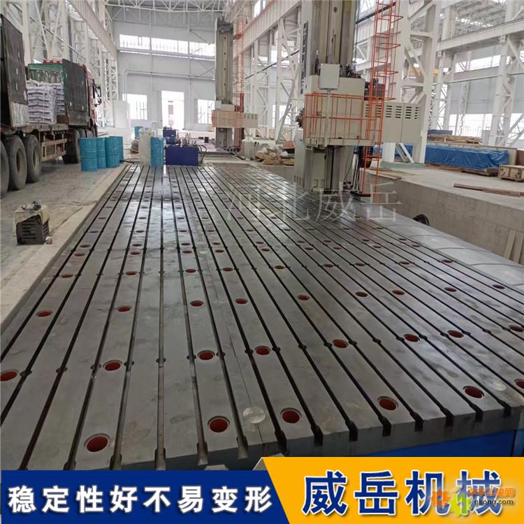

工业里的巨型 “基准地基”!大型铸铁平台到底能干啥?
大型铸铁平台(大型铸铁平板、拼接铁地板),是重型工业的高精度基准基座,大尺寸整块或多块拼接而成,工作面可加工 T 型槽,承载重型设备、工装工件,兼具基准定位、承重、减振三大作用,
一、主要应用场景
1. 动力试验测试:电机、新能源驱动电机、发动机、测功机整套测试系统基座,也就是电机试验平台;吸收运转振动,保障扭矩转速测试数据稳定。
2. 重型设备装配调试:机床、减速机、风电部件、大型工装组装找正,保证同轴度、平行度。
3. 铆焊焊接工装:大型钢结构、工程机械构件焊接,约束焊接变形,T 型槽装夹各类焊接夹具。
4. 大型检验划线:重型铸件、钣金件检测尺寸、形位公差,大件划线找基准。
5. 自动化产线、机器人基座:多台机器人、流水线设备共用一套基准平台,设备位置可灵活调整。
> 尺寸界限:4m 以内优先整体铸造;超过 4m 大多采用多块拼接结构,依靠拼接销、拼接螺栓组装成整体大平台。
二、材质与结构
#材质
- 主流 HT250 灰铸铁:绝大多数工况,性价比高,石墨自带减振阻尼,工作面硬度 HB170‑240。
- 重载冲击、高精度试验选 HT300。
- 相当抗冲击工况选用 QT500‑7 球墨铸铁。
- 工艺:人工退火 + 二次时效处理,消除铸造内应力,长期使用不易变形。
#结构形式
箱体 / 箱筋式结构,内部加密加强筋,越重刚性越好,抑振效果越强。
- 普通光面平台:无槽,用于检验、划线。
- T 型槽大型平台:开通长 T 型槽,槽宽 14‑36mm,适配 M12‑M30 T 型螺栓,设备压板快速固定,试验、装配、焊接常用。
- 拼接结构:板块侧面加工拼接销孔、螺栓孔,拼接后接缝高低差≤0.02‑0.05mm。
四、核心选型要点
1. 尺寸规格:除设备占用尺寸,四周预留 500‑800mm 操作空间;超大平台采用模块化拼接。
2. 承载重量:平台允许总承载 ≥ 设备 + 工装工件总重 1.5 倍以上;重载要加厚面板、加密加强筋。
3. T 型槽配置:螺栓越大选槽口越大;多设备频繁移动必选 T 型槽平台。
4. 精度匹配:测试看精度;焊接看刚性承重,不要盲目追求高等级增加成本。
5. 拼接要求:拼接平台必的须要求拼接销 + 拼接螺栓,控制接缝间隙,不能只靠压板压紧。
五、大型平台安装重的点(拼接平台尤为关键)
1. 混凝土基础厚度≥300mm,C25‑C30 混凝土,充分养护 28 天以上,地基不能沉降。
2. 垫铁布置:垫铁必的须落在底部加强筋正下方,禁止悬空;拼接缝两侧必的须布置垫铁。
3. 调平:使用 0.02mm/m 框式 / 电子水平仪,纵横、对角线多点检测;严禁硬拧地脚螺栓强行掰平平台,会造成永的久扭曲变形。
4. 拼接:清理拼接面杂质,对角分次锁紧拼接螺栓,插入定位销;调平后静置 24 小时复测精度。
5. 吊装:使用平台自带吊耳,尼龙吊带,严禁磕碰工作面。
六、日常维护
1. 及时清理铁屑焊渣,禁止重物敲击、锤击台面。
2. 定期涂抹防锈油,闲置遮盖防护。
3. 试验振动工况每半年复测平面度与水平度;焊接工况每年复检。
4. 台面局部磕碰小缺陷,可局部刮研修复,不必整体更换。
