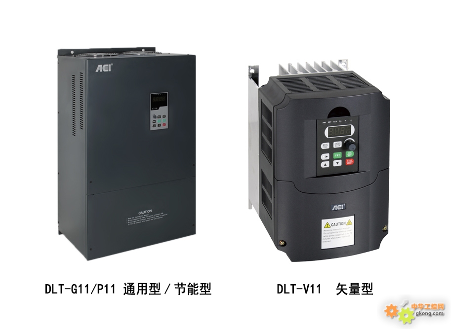

产品名称: 高性能变频器——珠峰电气
型  号: DLT-G11/V11/P11
价  格:
品  牌: aci
可分成三大类:通用型G11、节能型P11、矢量型V11,如下:
关键字:通用变频器,变频器,矢量变频器
(功率范围:0.4KW-800KW)
节能型变频器
DLT-P11
通用型变频器
(DLT-G11)
矢量型变频器
(DLT-V11)
功率范围
风机:11~800KW
供水:11~400KW
0.4KW~800KW
1.5KW~800KW
通用功能
①三种速度控制方式:无PG矢量控制、有PG矢量控制、V/F控制方式;
②提供可选的LED控制面板,具有SVPWM控制功能计数、跳频功能;
③16段简易PLC,多段速度及PID控制;摆频功能;
④瞬间掉电不停机,转速追踪再起动,自动电压调整;
⑤提供RS485物理通讯端子接口,采用标准Modbus协议,方便组网,实现上位机监控;
⑥提供多功能6路数字量输入,1路高速脉冲输入,2路模拟量输入,2路继电器输出(2.2KW以下1路)1路模拟量输出。
技术特点
如上
如上
过载能力
额定电流×120%1分
额定电流×150%1秒
额定电流×150%1分
180%的低频力矩输出,精度±5%
特色功能
自动节能、检测负载特性调整最佳输出状态
18.5~90KW内置直流电抗器,提高效率及稳定性;
1.5~15KW内置制动单元
扩展功能
丰富的扩展卡:张力卡、供水卡、IO扩展卡、通讯卡
可量身订制变频器节电柜
PG卡
应用行业
1.冶金、电力、石化、水泥、采矿、建材、制药、造纸、塑料
2.锅炉送风机、煤矿排风机、排气送风控制、水处理控制
3.精确定位控制系统、零伺服系统、造纸、化纤生产线、包装、机械
4.陶瓷厂、化工厂、油田油厂、破碎机、压铸机、压缩机
