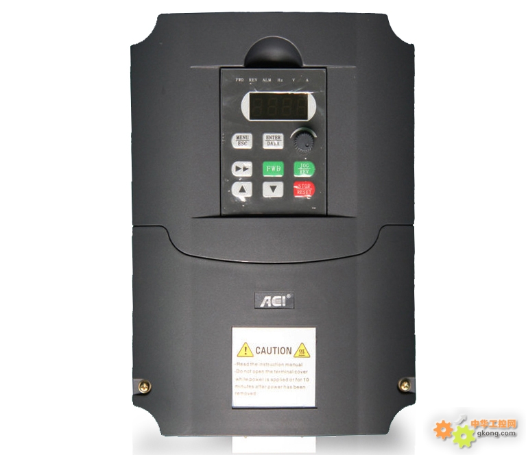

矢量型变频器DLT-V11
(功率范围:1.5KW~800KW)

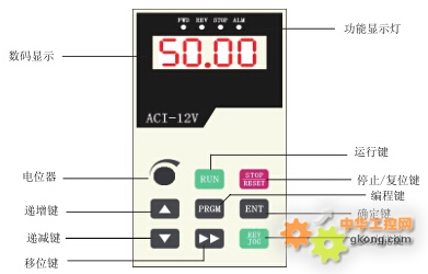

11、提供可选的LED、LCD操作面板,实现方便快捷的操作,同时LCD操作面板具备参数快速拷贝功能,方便用户调试。
三、操作面板示意图

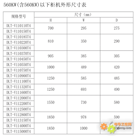

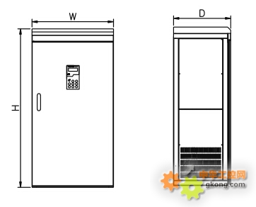

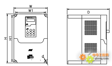

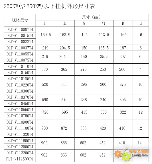

四、产品外形尺寸
