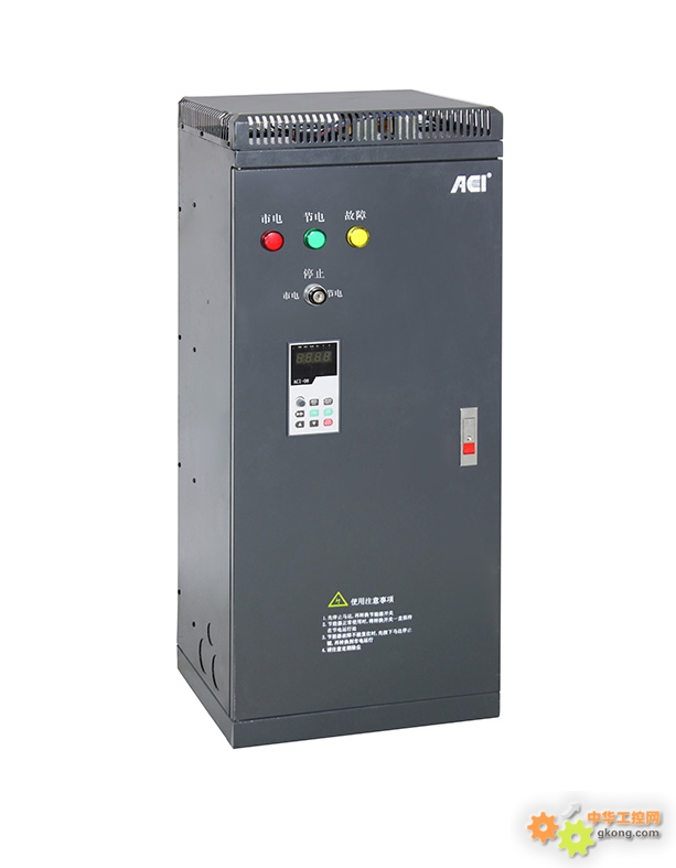

注塑机专用变频节电器
一、产品概要:
【功率范围:5.5KW-132KW】
【节电效率:10%~60%】
二、节电原理:
   针对注塑机的特有特性,自主开发设计的采用空间矢量控制和人性化的外观设计,它具有工变频切换功能,保证产品的连续正常生产,同时又极大的节约电能,降低工厂用电量为企业的进一步扩充提供方便。其原理如下:
1、电机软启动节能:通过变频器的软启动功能减少启动时对电网的冲击;
2、动态调节功率输出:根据注塑机的流量和压力等信号,不断调整电机的速度,是点击在整个的负荷范围内的能耗降到最少;
3、功率因数补偿:由于注塑机油马达是依据注塑过程来变化的,其油马达的因功率数大都在0.6左右,而变频器的大电容和其自补偿功能,能使注塑机控制的点击功率因素提高到0.98以上。从而减少无功损耗。
4、改回流调节为:容积式调节
由于注塑机运行中的动作如下,锁模—射胶—溶胶—冷却—开模—顶针,所需的流量是变化的,其控制采用给电流信号控制压力和流量阀(即回流)。此方式极大的浪费了电能,如改为把信号直接给注塑电机,从而控制电机的速度(动态响应快)执行容积调节,可极大的节约电能。
三、技术特点
1、二种控制方式:无PG矢量控制(SVC)、V/F控制方式;
2、频率设定方式:压力和流量两路信号比较输入;
3、防护等级为IP21,全封闭设计防尘、防气、防腐蚀、环境适应能力强,使用寿命长;
4、18.5KW-75KW变频内置直流电抗器,提高输出侧功率因素,提高整机效率及稳定性,有效消除输入侧的高次谐波对变频器的影响,减少对外的干扰;
5、5.5KW-132KW各规格内置制动单元,若需快速停车,可直接连制运电阻;
6、具有自动复位,掉电复位功能,保证生产线连续及生产效率;
7、自动电压调整:当电网电压变化时,能自动保持输入电压恒定;
8、转速追踪再起动功能:实现对旋转中的电机的无冲击平滑起动;
9、自带市电/节电运行双回路设计.确保系统无故障,不影响生产;
10、体积小,安装简便,人性化结构设计,结构紧凑,柜式,壁挂两用;
11、提供可选的LED,LCD操作面板,实现方便快捷的操作;
12、可提供电压、电流两种信号检测板(标配为电流信号检测板,如需电压信号检测板,请在订货时注明)。

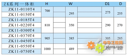

四、产品外形尺寸
