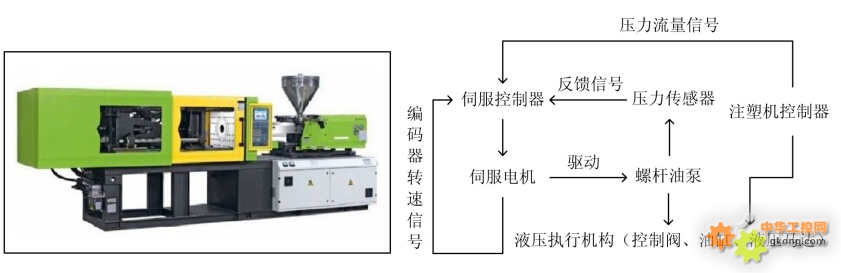

 注塑机专用伺服控制系统
产品特点:
1.超强的节电能力
依据实际流量及压力需求设定,压力通过压力传感器及伺服马达扭矩来做闭环回路控制:量通过马达转速控制,在到达压力设定值时,马达并以极低速运转,根本上消除溢流能量损失,而达到省电的目的,待机电力=3W、保压射出在12KG时、消费电力=0.25KW、比传统变量泵省电30-80%
以上数据为使用11KW、1500rPM,80之液压
2.运行低噪宁静
采用西德间隙压力自动补偿内齿轮泵,为噪声最低,泵内漏最低,应答最快,在1500rPM、压力设定值140Kg状态,运转时噪音值63db(A),在保压射出140Kg及待机冷却时,因马达及泵及低速在运转,基本没有明显噪音。
3.响应迅速,精度高
使用最新RISC CPU及ASIC电流晶片控制(电流回路应答4us,世界最快),借压力感测器作为闭路回馈伺服控制,精准的控制速度压力,精度误差在0.2%以内(0-70度油温变化下),有效提升了产品精度与稳定性,重现性:0.2%,应答性:0.04s,保压误差只有1Kg.
4.超低发热量节约冷却水
依据设定速度来输出相对转速,在到达压力时马达只有极低速运转保压、降低能源损耗,没有固定泵液压阀的发热量,也没有变量泵的回油发热量,所以可抑制油温不上升,冷却水可节省70%以上,油箱容量亦可由原来的缩小1\2~1\3,较寒带地区不要冷却了。

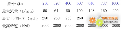

系统组件:
驱动器选择:参照产品造型规格并选用注塑机
电机选择:  参照产品造型规格选型
传感器选择:线性度好,信号范围0-10V
油泵选择:
