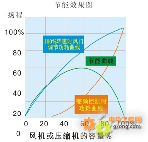

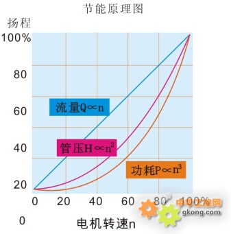

节能原理:
转速与功耗成3次方
由流体力学可知:
Q(流量)∝N(转速)的一次方成正比
H(压力)∝N2与转速N的平方成正比
p(压力)∝Q3(流量)×H(压力)
         ∝N转速的立方成正比
如果水泵的效率一定,当要求调节流量下降时,转速n可成比例的下降,而此时轴输出功率P成立方关系下降。
图示:风机、水泵、压缩机采用变频调速技术,最高节达60%,节电效果显著。
