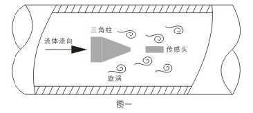

BH-LUCB-2型涡街流量传感器是以卡门和斯特罗哈尔有关旋涡的产生和流量关系的理论为依据来测量蒸汽,气体及低粘度液体的流量。如图-所示,在表体中垂直插入一根三角柱即旋涡的发生体,当表体中有介质流过时,在三角柱的后面交替产生方向相反有规律的卡门旋涡,其旋涡的分离频率F与介质的流动速度V成正比。通过传感头检测出旋涡的个数,就可以测算出流体流速,再根据表体口径计算出被测介质的体积流量。
