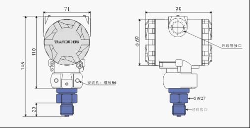

三、外型结构

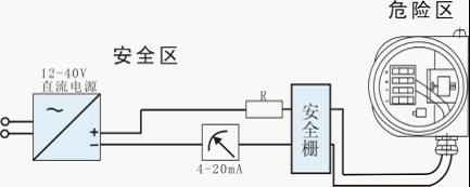

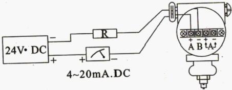

四、接线
                                       标准接线示意图
                            本安型接线示意图
