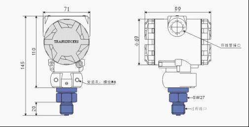

Èý¡¢ÍâÐͽṹ

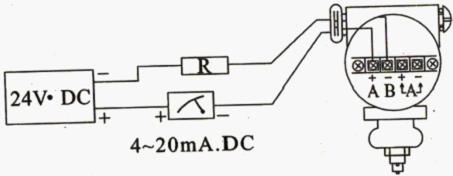

                                       ±ê×¼½ÓÏßʾÒâͼ

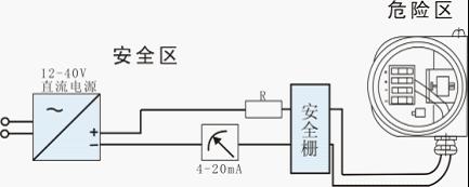

                            ±¾°²ÐͽÓÏßʾÒâͼ
