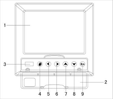

正面面板名称和功能
1. LCD画面
显示曲线等各种运行画面,组态画面。
2. 操作盖
操作按键,插入或取出U盘等外部存储媒体时,请打开盖子进行。打开盖子扣住盖子上方的扣子面向操作者方向一拉即可。此盖子在不进行上述操作时请务必关好。
3. USB接口
USB接口,插入U盘备份数据时使用。
4. 翻页键
运行画面时切换画面使用。可与确认键形成组合键,进入组态画面。
5. 左移键
向左移动光标,向前追忆等功能。
6. 右移键
向右移动光标,向后追忆等功能。
7. 上移键
增加光标所在值的量,切换通道等功能。
8. 下移键
减少光标所在值的量,切换时标等功能。
9. 确认键
执行光标所在按钮的动作,编辑光标所在值,切换追忆方式等功能。

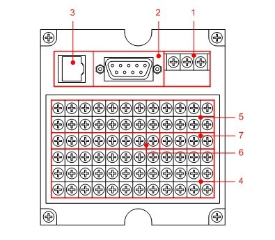

背面面板名称和功能
1. 电源端子
连接电源线和接地保护线。
2. RS232C/RS485接口
RS232C/RS485接口,连接通信电缆。
3. 以太网接口(本仪表无此功能)
4. 输入输出信号端子
连接测量对象的输入信号线和模拟电流输出的信号线。
5. 报警输出端子
连接继电器报警输出的信号线。
6. 24VDC配电端子
连接传感器的24VDC电源线。
7. 开关量输入端子
连接开关量信号的信号输入线。

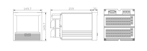

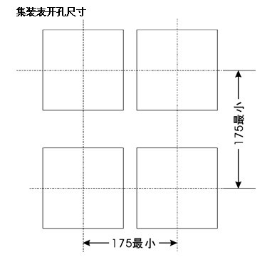

仪表外部尺寸
仪表安装尺寸
